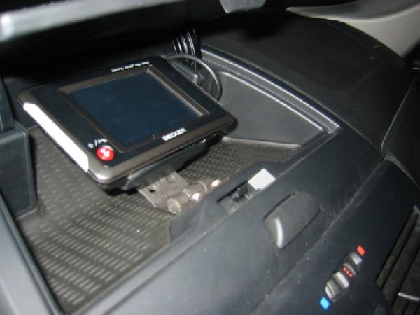

                  Ich habe die Hayd Halterung bestellt aber nicht benutzt da ich finde mit einem einfachen Scharnier klappts besser. Ich klappe das Navi einfach hoch oder wieder zurück ins Fach.
                  Fotos hier: http://www.x3-treff.de/showthread.ph...harnier&page=7
                  Gruss Hede

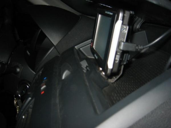

                    So, nun ist es vollbracht!!!
                    in unserem Xi sitzt unser Becker-Navi dank vieler hilfreicher Tipps und Bilder jetzt auch im Mittelfach. Und die ganze Angelegenheit funzt auch sehr gut (Sat-Connection und Empfang prima).
                    Da ich im Handschuhfach unsere Nokia-Bluetooth-Freisprechanlage installiert habe, war eine Bordversorgung schon greifbar. Diese habe ich angezapft per Einschneidverbinder und eine zusätzliche Bordsteckdose installiert. So konnte ich den Versorgungsadapter direkt einstecken und das andere Ende zur Navi-Versorgung ins Ablagefach einführen. Die Klappmechanik für das Navi ist ein Scharnier ähnlich Hede´s und Manili´s Lösung mit dem Originalklipp von Becker.
                    Danke an alle bei der Mithilfe zum Einbau des Navi´s per "Fernstudium".

                        das sieht ja ganz klasse aus mit den Scharnieren, aber wie macht Ihr das mit der Bedienung. Beim Drücken auf den Touchscreen müsste doch das Navi immer nach hinten klappen?
                        Ich tendiere zum Richter Schenkhalter den Haid anbietet, aber auch da steht nicht von einem einrasten.
                        Gruß Thomas
                        • Günni-Jork
                          Ehren-Moderator
                          • 3453
                          #42
                          AW: Navi im Ablagefach
                          der Klapphalter wird so eingestellt, dass er Widerstand bietet und man kann locker mit dem Stift das Gerät bedienen. Ca. 2 X im Jahr musste den Klapphalter nachstellen. Ich habe auch den preiswerten von Haid.
