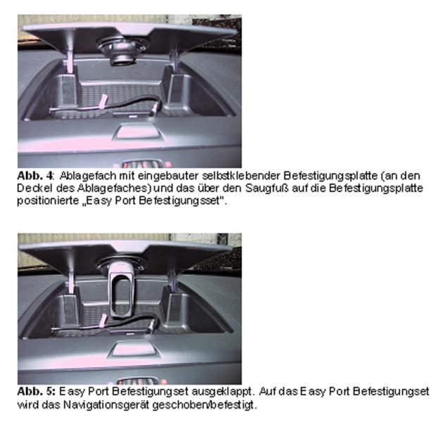

    Die Abbildungen 4 und 5 zeigen die Situation nach dem Anbringen des Easy-Port-Befestigungset.
Name: Abb 4 und 5.jpg
Größe: 44,2 KB

    Soll das Navigationsgerät nicht mehr benutzt werden, so wird das Navi einfach unter den Ablagedeckel geklappt. Der Raum im Ablagefach reicht gerade eben aus, um das Navi unterzubringen. Hier ist etwas probieren erforderlich, um den richtigen Sitz/Befestigungspunkt des Easy Port Befestigungsets zu finden, damit das Navi beim schließen des Ablagefaches nicht aus der Halterung herausgedrückt wird.
    Die folgende Abb. 8 zeigt das Ablagefach mit geschlossenem Deckel.
Name: Abb 8 Navi Einbau0002.jpg
Größe: 40,2 KB
    Abb. 8: Ablagefach geschlossen. Unter dem Deckel des Ablagefaches befindet sich das TomTom Go 930 Traffic
