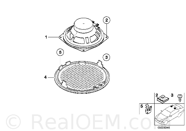

    Ein guter Freund von mir fährt einen e39 Touring (zum x3 hat´s nicht gereicht:D) und möchte seine Lautsprecher hinten im Dachhimmel tauschen. Laut Auskunft vom e39 Forum sind die Abdeckgitter nur gesteckt. "Einfach ziehen und gut" wurde mir geraten. Ich habe gezogen,und gut war aber nichts. Sie sitzen bombenfest. Mehr Informationen habe ich von den Forum leider nicht bekommen können Ich möchte ja nichts kaputt machen,und suche deshalb Hilfe von Euch. Bin mir sicher,dass es hier mehr Leute mit Erfahrung gibt als in den anderen Foren. Also,wer kann mir helfen.....?

    das sieht nach Schrauben aus!
    Guck mal selbst:
    Hier der Link dazu:
    http://www.realoem.com/bmw/partgrp.d...59&hg=65&fg=20

      Danke Thomas
      Sieht aber auch nach einer "Nase" aus,mit der die Abdeckung fixiert ist Nur wo ist die??? Rechts,links,vorne hinten Von Außen sieht man weder eine Schraube noch sonst etwas

        Schieb doch mal einen kleinen (klein!!!) Schraubenzieher vorsichtig unter den Deckel.
        Dann die richtige Seite "orten" und vorsichtig hebeln.
        Wenn Du eine Seite hast, dann weißt Du auch wo die 3 anderen sind.
        Viel Erfolg.
        Ich glaube mich zu erinnern, daß erst mal NUR das Gitter rauszuhebeln ist!

          Ich denke auch,dass es nur gesteckt ist. Ich werde wohl mal wirklich ganz vorsichtig vorgehen. Mal sehen,vielleicht gibt es ja noch einen e39er Fahrer,der das schon öfter gemacht hat

            die Gitter sind nur gesteckt, wobei ich glaube hinten ausgehebelt wurde, um sie dann nach hinten rauszuziehen. Ich habe aber zB unseren linken beim besten Willen nicht abbekommen, rechts war kein Problem.
            Die Lautsprecher sind dann logischerweise geschraubt.

              Dann werde ich es wohl von hinten probieren (das war ja schon wieder eindeutig zweideutig:D)
