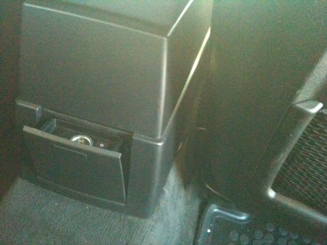

      Die Kabeln laufen durch die Stangen in die Sitze, dann habe ich sie an die hintere Zigarettendose in der Mittelkonsole mit einem extra schalter angeschlossen. DVBt kostet 49,99 extra; brauche eigentlich nur die DVD Funktion,

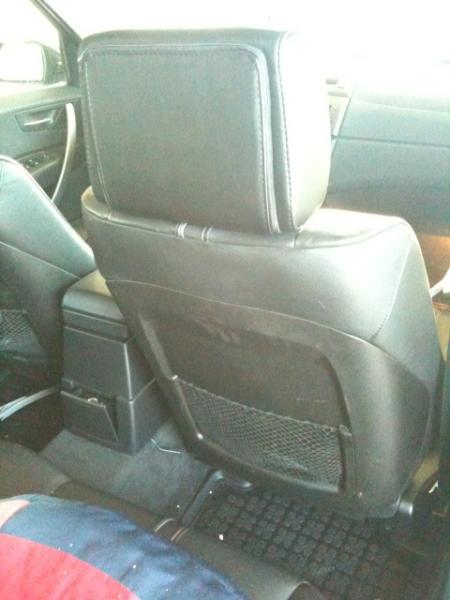

                          original stütze raus
                          hinter sitzkunststoffschale ausbauen,
                          kabeln durch die stützenlöcher mit den stützenstangen mit einfädeln somit sind die kabeln im sitz
                          durch die abgebaute sitz rückwand kannst die kabeln sehr leicht verlegen
                          rückwand oder wie das teil heisst wieder drauf
                          kabeln rüber in die mittelkonsolen dies ist leider sichtbar sind aber nur ca 5-10cm dann am hinteren zig anzünder anschliessen fertig
                          einzig für die arretierung der stütze muss ich mir noch einfallen lassen da sie derzeit nicht obenbleibt aufgrund fehlender einkerbungen im 12mm adapterrohr
                          wie gesagt fotos folgen

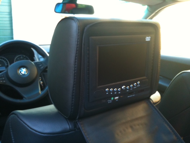

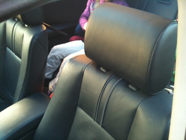

                            AW: Dvd in der kopfstütze
                            So geschafft leider nur handy fotos da ich auf urlaub bin
                              Ich finde es ganz stimmig. Gibt es die Kopfstützen auch mit Stoff? Und die Tonausgabe ist nur über Kopfhörer oder auch über die Aux-Buchse und somit über die Boxen im Auto?
