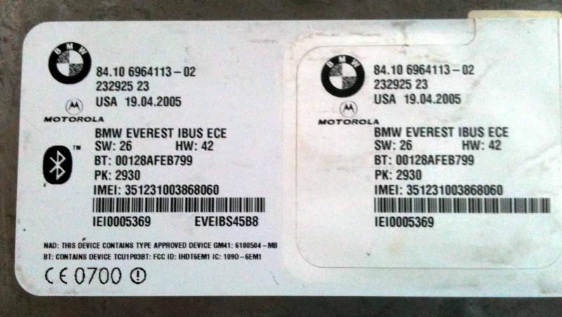

    Mein X3 E83 von 6/2005 hat ein Professional Navi mit einer Bluetooth Steuereinheit. Das hat auch prima mit IPhone 3 funktioniert - bis zu dem Tag, an dem der Menüpunkt Telefonie aus dem Display des Bordcomputers verschwand, das Telefon keinen Connect mehr hinbekam und keine Macht der Welt (Sw Reset über Tacho, Hw Reset über Batterie ab, Steuergerät ab und nach 2 Tagen wieder dran, alle Sicherungen raus und wieder rein) die Telefonfunktion wieder zum Leben erwecken konnte.
    Der Freundliche sagte anlässlich meiner "unter Wasser Aktion" noch: ja, das Steuergerät wurde auch von unserem Diagnosegerät nicht gefunden; scheint wohl defekt zu sein .... nun gut.
    Ich habe das Steuergerät hinten links ausgebaut (ohne flexible Welle an der kleinen Knarre und der 10er Nuss geht da übrigens mit der Schraube unten links gar nichts ...). Anbei ein Bild mit Teilenummer etc. ...
    Meine Frage ist nun: muss ich die identische Teilenummer wieder suchen bzw. verwenden, oder gehen auch andere Module? ... und gibt es noch eine Möglichkeit festzustellen, ob mein Modul überhaupt defekt ist (und nicht vielleicht das Kabel dahin, oder etwas Anderes)?
    Ich habe ein Steuergerät mit "84.11 6946991 - 02", 232925 23, BMW Everest IBUS ECE, Sw 29 Hw 35" gefunden, was angeblich zu X3 Modellen kompatibel sein soll ... passt Das wirklich bei mir rein? Stutzig geworden bin ich, weil mein altes Steuergerät einen Antennenanschluß mehr hat, dieser allerdings nicht benutzt / belegt ist .

    Wenn ich Teilenummer 84.11 6946991 eingebe im Teilekatalog, dann sagt es mir, dass dieses im E83 von 2003 bis Januar 2005 verbaut wurde.
    Dein aktuelles Steuergerät ist also jünger und bin mir deswegen nicht sicher, ob es schlau wäre, diese 84.11 xxxx einzubauen. SW 29 wäre allerdings jünger, als was du jetzt hast....
    Ich würde nur ein Modul mit einer der folgenden Nummern einbauen:
    Die letzte Nummer 84 10 9 195 454 wird auch in den X3 FL benutzt.

      Hallo Zusammen ... auch wenn es 5 Wochen her ist ... ich bin dann letztlich vor 2 Wochen fündig geworden und habe in der E-Bucht ein Telefonsteuergerät von einem österreichischen Nachbarn ergattert ... gebraucht für 68 Euro mit höherer Softwareversion, aber 3 Monate älterem Baujahr - und es hat auf Anhieb nach dem Einbau funktioniert.
