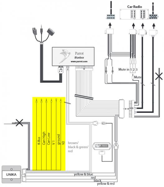

Was jetzt noch fehlt ist der Einbau der UNIKA-BOX von Parrot, um die FSE über das Lenkrad ansteuern zu können. Ich habe jedoch Sorgen um die richtige Verkabelung da bei Parrot immer von Can-Bus oder K-Bus und anderes die Rede ist.
Hat jemand von Euch schon mal die UNIKA selber eingebaut und kann mir Tipps zur Verkabelung geben.

hat jemand auch die UNIKA zur Lenkradsteuerung verbaut? Kann mir jemand sagen wie diese genau angeschlossen wird. Im Verkabelungsschema der beiliegenden Doku sind einige Kabel aufgeführt, die scheinbar nirgendwo angeschlossen sind. Konkret geht es um die im beigefügten Bild gelb markierten Kabel. Dies müssen doch auch angeschlossen werden, oder?
Kdidi
