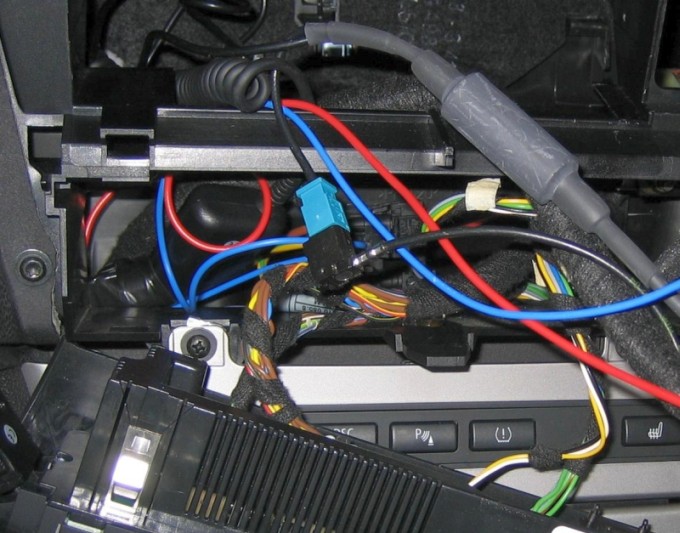

                  AW: Navi Einbau nachträglich
                  Hallo Oktavian,
                  es wurde keine 12 V. Steckdose verbaut, sondern ein Einbauzigarettenanzünder von ATU, gibt es sicherlich auch wo anders. Dieser liegt einfach hinter der Klimasteuerung, da ist genug Platz. Das Netzteil fürs Navi nur noch durch Isolierband mit dem ZA verbinden, es sollen keine Metallteile mehr zu sehen sein, da diese mit Fahrzeug-Minus verbunden sind, zudem kann es dann auch nicht aus dem ZA herausrutschen
                  Gruß Günni
                  Auf dem folgenden Bild ist das Netzteil im unteren Ausschnitt auf der linken Seite zu sehen. Das schöne runde Teil, mit Schrumpfschlauch überzogen ist der GNS-Y Adapter. Ein besseres Bild habe ich leider nicht gefunden

                        Die Erklärungen von Günni (insbesondere mit dem doch recht guten Foto)und Roman sind, denke ich, nun so aufschlussreich, dass ich mich am Wochenende an den Einbau wage. Ich werde also das violette Kabel (dürfte dann das von Klemme 16 des Radiosteckers (Zündung)) und das braune Kabel (von Klemme 31 - Masse) mit den Klauverbindern abgreifen und an die Anschlüsse der Zigarettenanzündersteckdose anklemmen, alles gut mit Isoband umwickeln, den Ladestecker einstecken und alles hinter der Klimaautomatik verstauen.
