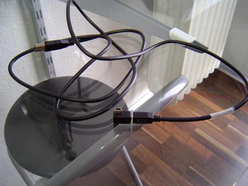

                Ich hab noch zwei von den USB-Kabeln für's Navi, weiß jemand die Steckerbelegung, speziell + & -?
Größe: 37,8 KB
                Da fällt mir gerade ein: Am Ausgang des USB-Hosts muss die Spannung zwischen 4,65 V und 5,25 V liegen, ...brauch ich doch das dicke Anschlusskabel?
                Grüße aus St. Blasien im Schwarzwald, Jens!
                  AW: Wie kann ich den Empfang meines portablen Navis verbessern?
                  Nicht umbedingt. Du brauchst nur einen DC/DC Wandler:
                  Bei Conrad
                  Oder ein direktes Kable:
                  Auch bei Conrad
                  dann müsste es gehen.

                    Hallo Werner,
                    wäre eine Lösung, nur dann müsste ich doch die große "Zigarettenanzünderdose" setzen!
                    (Was für ein Wort und reimt sich ja sogar!)
                      [B]
                      Hallo Werner,
                      Nicht zwingend, da das Teil nur 10€ kostet hätte ich keine Skrupel, das Ding zu zerlegen. Zwei Kabel drangelötet und mit Verbinder rann an den Kabelbaum.
