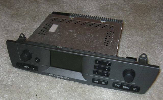

                    Ich schließ mich jetzt einfach mal hier an!!
                    Hab nix hundert prozentiges in der Suche gefunden und wollt kein neues Thema auf machen!!
                    Ich könnt jetzt folgendes Navi echt günstig kriegen!!
Größe: 68,2 KB
                    Bräuchte ich dann auch noch zusätzlich einen Navirechner? Hat mich nämlich entwas gewundert, dass kein CD Slot dran geschweige denn DVD!!
                    Und sollte ich eientlich ein Wechslerkabek schon in der Armlehne oder im Kofferraum liegen haben auch wenn ich keinenwechsler hab?
                    Danke schonmal
                    Sent from my Apfelphone
                    der Peter....

                      AW: cd-wechsler nachrüsten und navi frage :-)
                      Es wundert mich, dass du darüber keine Info gefunden hast, denn die gibt es viele...
                      ALLE E83 Navi brauchen noch separat den Rechner im Kofferraum un der dazu gehörigen Kabelsatz.
                      Un nein....Kabelsatz für Wechsler wird nicht von BMW gratis verlegt damit wir nachher Mühelos einfach einen Gebrauchtwechsler dran hängen können Ausser, du hast die Option "Voreinrichtung CD Wechsler".
                      Gruss, Twister
                      Sent from my GT-I9300 using Tapatalk 4 Beta
                        Danke dir
                        Also ist BMW echt gemein :D
                        Muss ich wohl mal die Augen offen halten!!
                        Aber mein normales Buisness sollte kompatibel mit dem Wechsler sein, oder!?
                        der Peter....
                        aktueller Verbrauch vom X3:
                        Frauchen´s X3
                          Ja, aber brauchst also noch das Kabel dazu.
                          Programmieren muss man nicht.
                          Grüsse,
                          Twister
                              Ok, dann muss ich den am Wochenende auseinander nehmen
                              Also den Wechsler gab's in der Armlehne und links im Kofferraum unter der Verkleidung!?
                              der Peter....
                              Frauchen´s X3
                                Nur in der Mittelarmlehen.
                                Das ablagefach ist einfach nur eingeklipst.
                                Die Kabel sind dann meist in Isolierband eingewickelt.
                                Da müssten 2 Stecker sein:
                                1x 3Polig mit Farben Braun Rot und Weis/rot/gelb
                                1x 6-polig mit nur 3 Kabeln Farben habe ich jetzt nicht im Kopf müsste aber weis/Braun weis/rot und weis/schwarz oder ähnlich sei.
