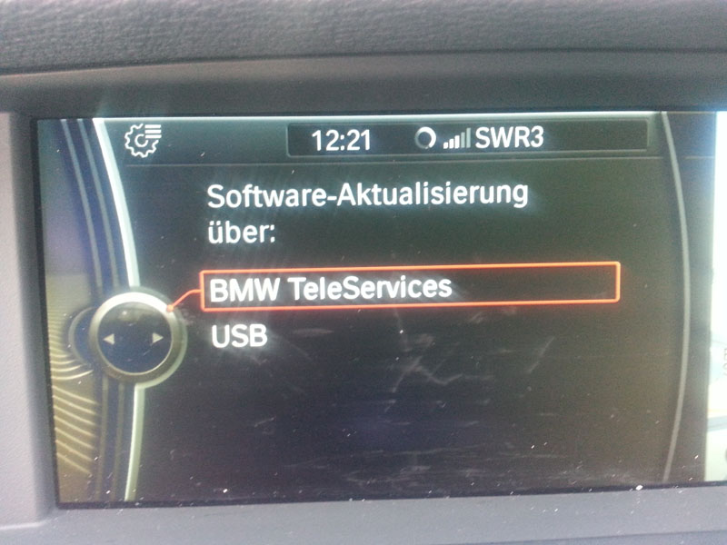

        AW: Neue Software für Multimedia und Telefon
        ich habe noch mal nachgeschaut und bin überrascht das es hier unterschiede gibt. Müsste doch eigentlich bei Connect Drive alles gleich sein. Ich habe mal ein Bild angehängt.
