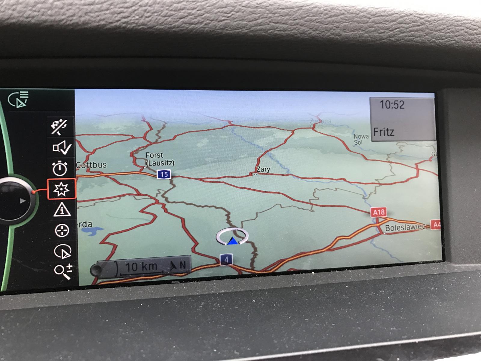

      Moin
      Hab noch mal nachgesehen. Punkt Spritpreise ist bei mir nicht zu finden. Update ist nicht möglich, da neueste Version installiert.
      Navi Kartendaten Europa West Premium 2016-1
      Unterschied abhängig von gebuchten BMW Diensten??
      Vom Bild her ist da schon ein gewaltiger Unterschied.
      Anbei Bild .
Größe: 207,3 KB
      Viele Grüße, Uki

          So sieht die aktuelle Version für meinen F25 05/2013 aus. Ich habe vor 3 Wochen die Steuergeräte auf eigenen Wunsch auf neuesten Stand bringen lassen.
          Ich habe auch einen Thread über ConnectedDrive gestartet. Da sieht du in meinem Beitrag die aktuellen Stände für das NBT, Telefon u Multimedia.
          Guckst du hier
