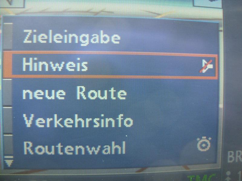

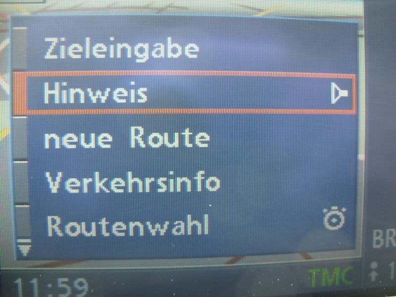

    AW: Beim Navigieren keine Sprachausgabe mehr?
    so isses.
    Ich war auch schon draussen. Tonabschaltung funktioniert wie beschrieben. Im Menue unter der Option "Zieleingabe" ist die Option "Hinweis". Bei einmaligen Drücken des Menueknopfes wird der Sprachhinweis wiederholt. Bei langem Drücken des Menueknopfes bei der Option "Hinweis" kann der Sprachhinweis ein-/ausgeschaltet werden. Neben der Option "Hinweis" ist das Lautsprechersymbol, bei "ausgeschaltet" dann durchgestrichen.
    Hier mal die entsprechenden Bilder zum Abschalten der Sprachausgabe.
    Man beachte das Lautsprechersymbol.
