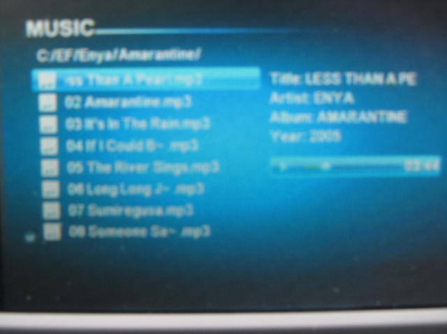

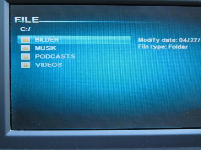

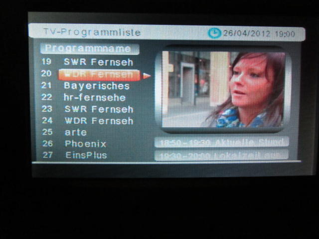

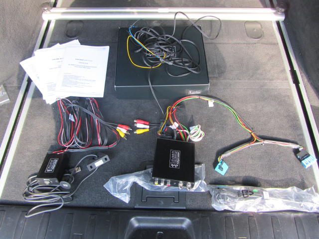

                Hat etwas länger gedauert mit dem Einbau, weil ich in den letzten Wochen viel in der Weltgeschichte rumgereist bin.
                Die verbauten Teile:
                - dvbLOOGIC DVB-T Tuner (DVB-MK-AUX) für BMW Prof Nav ohne iDrive (MK2-MK4) und
                -usbLINK AV-Player
                (Links für den Bezug habe ich oben schon angegeben)
                - eine externe Festplatte mit USB Anschluss am AV-Player
                An den Bildern kann man teilweise erkennen, was nach dem Einbau zur Verfügung steht: TV, Videos, Fotos, Musik. Ausgang für Rear Entertainment nutze ich nicht. Ausgang für Rückfahrkamera ist vorhanden, aber eine Kamera noch nicht verbaut (demnächst - das war eigentlich das urprüngliche Ziel).
                Bildqualität: ich bin richtig angetan, was man aus dem X3-Bildschirm alles rausholen kann. Qualität der Musik: klingt irgendwie magerer als auf dem Dension Gateway 300, das ich vorher verbaut hatte. Aber unter dem Strich bin ich sehr zufrieden.
                Einige Worte zum Einbau: der Tuner kann nach Manual einfach am Navirechner (hinten links) und Radiomodul (vorne) angeschlossen werden. Was nicht trvial ist: die Kabel vom Navirechner zum Radio sauber und unsichtbar von hinten nach vorne verlegen - beim Ausbau von vielen Teilen lernt man seinen X kennen! Die beiden Antennen habe ich nicht an den Seitenfenstern hinten, sondern hiner der Kofferraumverkleidung angebracht. Der Anschluss des AV-Payers habe ich nict alleine hinbekommen; hier muss gelötet werden und das Manual schweigt sich aus. Zum Glück wohne ich in LU und der Anbieter wohnt um die Ecke und hat das mal eben erledigt (hilfsbereite Jungs da). Da ich eine Festplatte an den Player angeschlossen habe, sind Festplatte und Player wie auch der Tuner über dem Navirechner verbaut, so dass hier keine weitere Strippenzieherei nötig war.
                Gruß aus einem sonnigen LU Heini

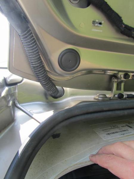

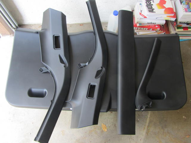

                        Die Reise geht weiter: bald wird eine Rueckfahrkamera an die dvbLogic Box angeschlossen. Diese Kamera ist bestellt:
                        http://www.navlinkz.de/Rueckfahrsysteme/Minikameras/RFK-NTSC-1-4-Zoll-CCD-SONY-165-Mini-Unterbau-Linien-oxid-1.html

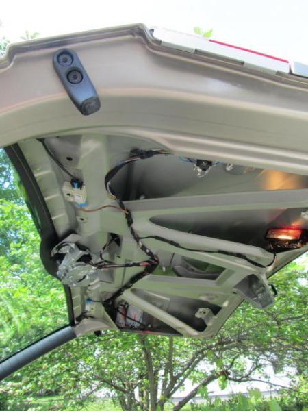

                        Hier die Beschreibung der notwendigen Vorarbeiten, um Kabel von der RFK (neben Kennzeichenbeleuchtung) zur Box (Kofferraum hinten links) verlegen zu können.
                        Die Ausbauanleitungen kommen alle aus hier im Forum immer wieder zitierten Online Repair Manuals: http://tis.spaghetticoder.org/e83/.
                        Entfernt werden müssen:
                        - Himmelbespannung aus- und einbauen (bei Ausführung mit Panoramadach): nur die beiden hinteren Trennetz-Aufnahmen: http://tis.spaghetticoder.org/s/view.../24/55&lang=DE. Dann kann der Himmel vorsichtig (!) eine Handbreit herunter gezogen werden
                        - Verkleidung für Heckklappe: http://tis.spaghetticoder.org/s/view.../46/52&lang=DE und http://tis.spaghetticoder.org/s/view.../05/31&lang=DE
                        - Blenden für Heckfensterrahmen: http://tis.spaghetticoder.org/s/view.../34/00&lang=DE und http://tis.spaghetticoder.org/s/view.../33/99&lang=DE
                        - Verklelidung für Dachsäulen links und rechts http://tis.spaghetticoder.org/s/view.../24/52&lang=DE und http://tis.spaghetticoder.org/s/view.../24/54&lang=DE

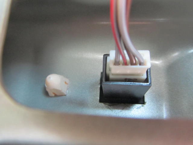

                        Auf dem vierten Foto sieht man von innen die Stromzufuhr für die Kennzeichenbeleuchtung. Hier ist ein guter Punkt für die Bohrung für die RFK.
                        Weitere Infos kommen nach dem Einbau.
                        Gruß aus LU Heini

                              AW: TV/Video/mp3/jpg: dvbLogic USB
                              Hallo Kameramänner,...
                              auch ich bin da "durchgegangen",.. da sollte man vorsichtig "vorbei" bohren,.. dann bleiben die eigentlichen Kabel und der Steckverbinder unbeschädigt.
                              wie wollt ihr denn die Kamera "festschrauben" ??
                              diese Gewinde "Stange" von der Kamera finde ich ja ganz gut,.. aber wie wollt ihr von hinten kontern ??
                              (ich schätze um es ordentlich zu machen,.. muss die komplette "Tasterblende" runter,..
                              (alternativ könnte man ja "knapp bohren",.. mit etwas Druck ins Loch und vorher noch etwas Kleber hinter die Kamera,.. lässt sich dann im Fall
                              des Falles nur schlecht "demontieren")
                              Vorsichtig beim "Bohren",.. da gehen Kabel und eine Platine zum Heckklappentaster...
                              ich habe das kabel vorsichtig "diagonal" im Kunststoff eingebohrt. (sieht man rechts vom Widerstand),..
                              meine Kamera brauchte ich dann nur doch mit zwei Schrauben befestigen,.. (hält seit 1/2 Jahr)
