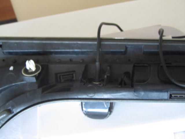

    (ich schätze um es ordentlich zu machen,.. muss die komplette "Tasterblende" runter,..
    (alternativ könnte man ja "knapp bohren",.. mit etwas Druck ins Loch und vorher noch etwas Kleber hinter die Kamera,.. lässt sich dann im Fall
    des Falles nur schlecht "demontieren")
    Vorsichtig beim "Bohren",.. da gehen Kabel und eine Platine zum Heckklappentaster...
    ich habe das kabel vorsichtig "diagonal" im Kunststoff eingebohrt. (sieht man rechts vom Widerstand),..

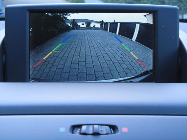

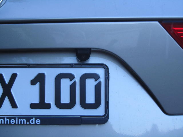

          Heureka - es ist geschafft. Kamera funktioniert, alle Teile wieder eingebaut.
          Heute stelle ich nur zwei Fotos vom Ergebnis ein. Die Bilder zum Einbau kommen asasp.
          Heini

            Hallo Heini,.
            saubere Arbeit,..
            prima,.. ich wusste garnicht dass deine Kamera auch die Abstandsbalken hat,..
            (kannst du mal ein Monitorbild in der Nacht machen)...
            Und wie hast du jetzt die Kamera fest bekommen,..??
            Leiste hinten komplett demontiert ??
            auf der rechten Seite für´s Kabel durchs Blech gebohrt oder erst nach links in der Beleuchtung durchgezogen,..
            knipps doch einmal die Kamera von unten,.. thanxs

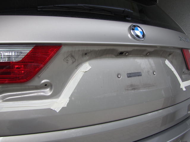

              Hallo Micha
              der Einbau verlief doch leicht anders als geplant. Das Anbringen der Kamera in der Führung für eine der beiden Befestigungsschrauben der Griffleiste war eine Schnapsidee: schräge Führung und zuviel Hohlraum, um den Kamerastift mit einer Mutter zu kontern. Direkt neben der Beleuchtung reichte die Fläche nicht. Also wanderte die Kamera nach rechts. Als Folge musste die Heckzierblende doch ab. Zuerst von innen die Steckverbindung zur Kennzeichenbeleuchtung entfernen. Dann müssen die beiden Schrauben der Griffleiste gelöst werden und dann noch 6 weisse Klipse, die man von der Innenseite der Heckklappe gut sehen kann. Diese Klippse kann man von innen vorsichtig (1) herausdrücken (vorsichtshalber vorher neue Klipse besorgen). Die Position für die Bohrung für die Kamera sieht man im Bild. Nach der Bohrung muss an der Innenseite der Blende noch ein Stück Plastik mit dem Dremel entfernt werden, damit die Kamera mit einer Mutter festgeschraubt werden kann. Das Kabel der Kamera habe ich dann durch das Loch für den 3. Klipp von rechts geführt; so musste kein weites Loch in die Heckleiste gebohrt werden. Die Kabelführung im Innern: von rechts nach links entlang vorhandenen Kabelsträngen; dann links hoch unter den Himmel und durch den Gummischlauch zwischen Heckklappe und Karosserie und hier wieder runter zur Box.

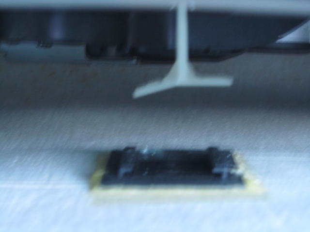

              Die Sache mit dem Himmel ist doch ein bißchen tricky. Auf zwei Fotos sieht man die Himmelhalterung hinten in der Mitte und hinten links. Das Teil in der Mitte ist mir leider gebrochen - der Himmel hält zwar, aber das muss noch ersetzt werden.
