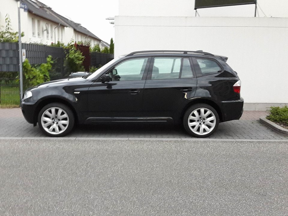

        Die Felgen sind vom E 63 und sollen auf den X3..
        Zuletzt geändert von pörkens; 16.07.2017, 09:44.
        • pörkens
          • 06.04.2011
          • 91
          #214
          AW: Fotos von euren X3 mit Spurplatten
          Für den Tüv klebe ich Radkastenverbreiteringen aus Gummi dran.Später bestelle ich welche vom SLK.
                    Moin
                    Auf dem &er sind die selben Reifen.In vielen Dörfern hängt eine Geschwindikeitskontrolle,es passt somit alles TOP!
                      • 1530
                      #220
                      Die selben zu was?
                      Der e63 hat auf der von dir angesprochenen Felge 245/40R19 (VA) und 275/35R19 (HA). Daraus ergibt sich ein Gesamtdurchmesser von 67,9 bzw. 67,5 cm.
                      Der e83 hat lt. COC auf 19 Zoll 235/45R19 (VA) und 255/40R19 (HA). Somit einen Durchmesser von 69,4 bzw. 68,7 cm
                      Also hast Du an der VA 1,5cm oder 2,2% zu weniger und an der HA 1,2cm oder 1,7%
                      Es mag alles noch in einem Bereich sein, der abnahmefähig ist. Der Graukittel wird dazu seine Wünsche äußern. Wenn Du jetzt so damit herum fährst ohne Eintragung, dann ist die Betriebserlaubnis erloschen !

                        #221
                        Moin
                        Die Felgen wurden eingetragen.
                        Da es die Winterfelgen werden habe ich jetzt die Sommerfelgen montiert!Klicke auf die Grafik für eine vergrößerte Ansicht
Größe: 131,6 KB

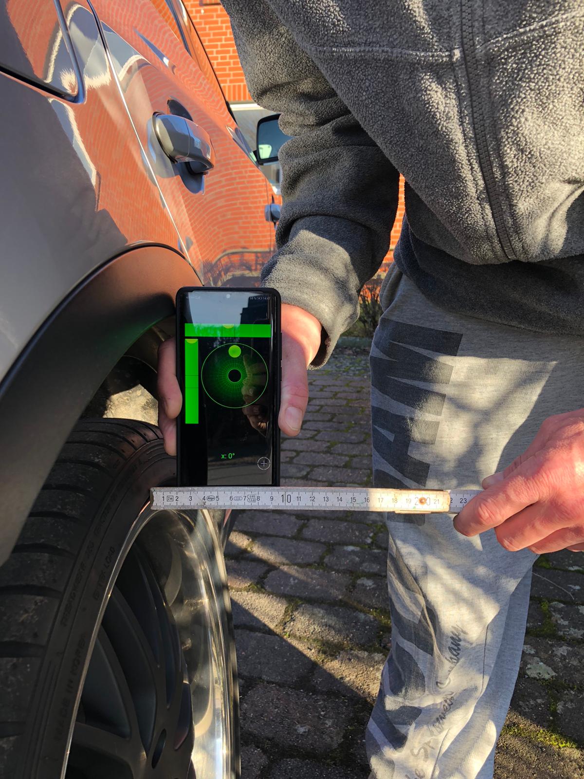

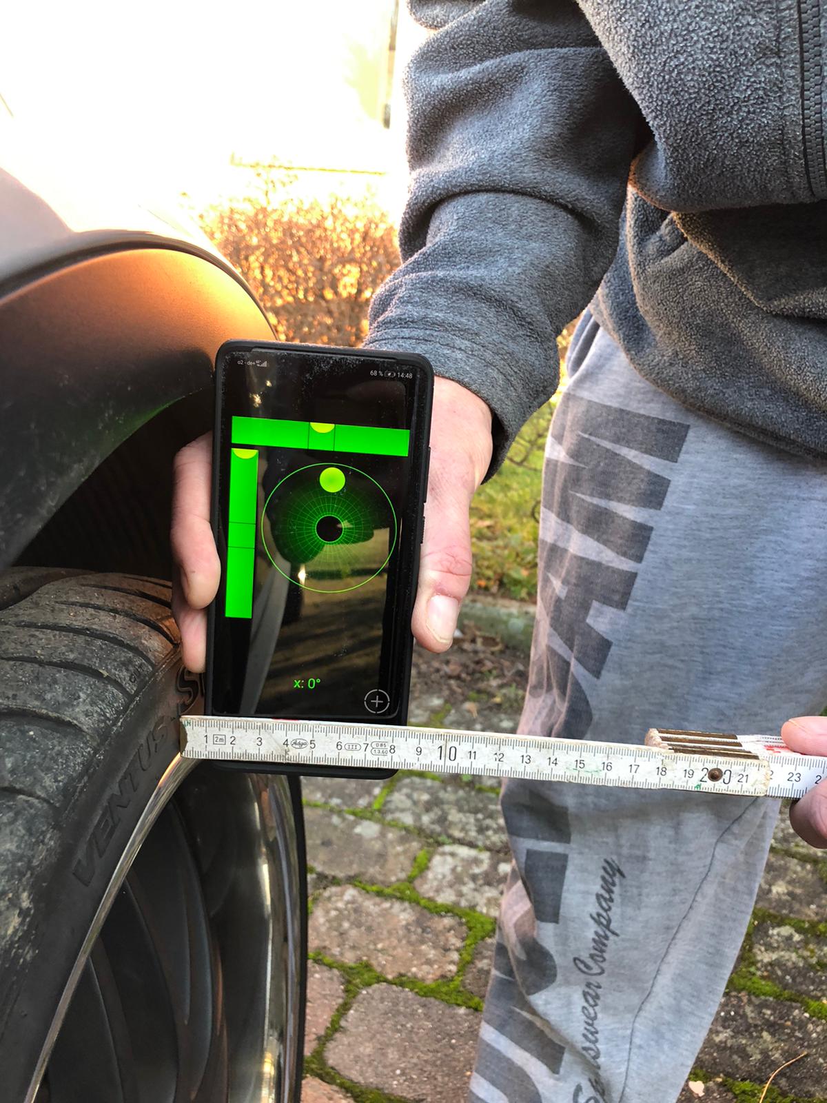

                                So, habe nun gestern Sommerreifen drauf und bräuchte mal ein kurzen Tip...
                                Ich habe gerade gemessen und es sieht wie folgt aus...
                                (nicht auf den Typen im Bild achten, ich hatte gerade mein Couch-Outfit an)
Größe: 283,9 KB
                                Das ist hinten, da würde ich eine Spurplatte von 20mm je Rad mir besorgen....
Größe: 270,5 KB
                                Das wäre vorne, welches ich so laassen würde oder max 10mm....aber grundsätzlich siehte so eigentlich gut aus...
                                Was meint ihr ?...Nur hinten Spurplatten sinnhaft ?....oder doch dann gleich drumherum ? Andere MAße evtl ?...
