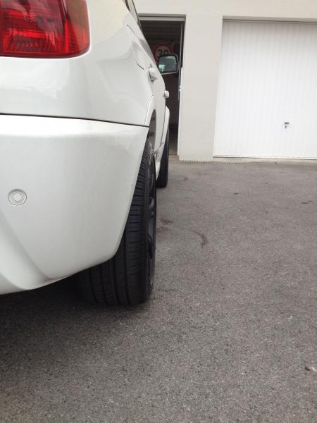

            So schaut die Geschichte mit 19" Mischbereifung (Styling 191 schwarz matt) aus.
            Vorn: 235er Pellen auf 8,5J ET46
            Hinten: 255er Pellen auf 9J ET51
            Vorn wie hinten mit 25er Platten pro Seite, also 50mm pro Achse von H&R.
            Auf der Vorderachse ist es mir mit dem M-Fahrwerk schon fast zuviel.
            Ich stehe aber auch eigentlich auf dezente Optik - soweit man davon bei schwarzen Felgen sprechen kann.

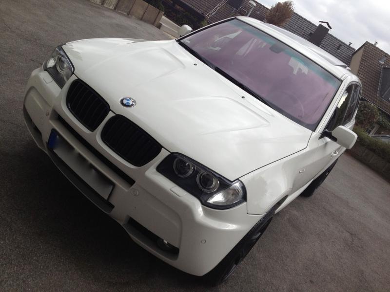

              AW: Fotos von euren X3 mit Spurplatten
              Dennis mach doch mal bitte ein Bild vom kompletten " Hintern " des X3.
              Also das komplette Auto von hinten möglichst tief photographiert.
              Gruß aus dem Pott,
              • #52
                Schaffe ich vielleicht morgen, ansonsten Sonntag!
