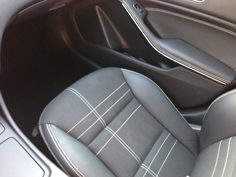

Optik außen gut
Optik von innen nunja - die Sitze sind echt geil, aber der Rest ist mir zu verspielt.

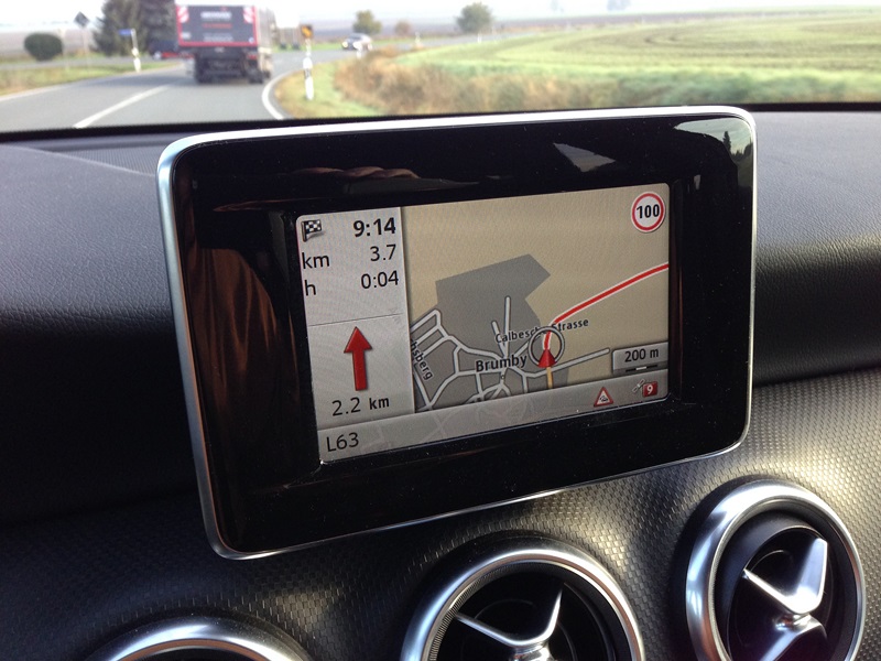

Das "aufgepappte" Navi sieht richtig bescheiden aus und die Darstellung kann mein Handy besser...

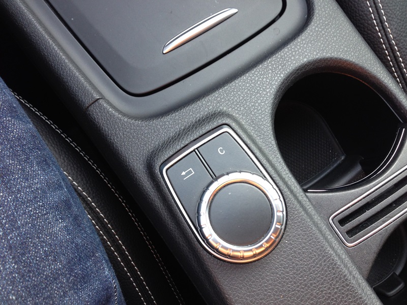

Der Automatikwählhebel am Lenkrad fetzte...

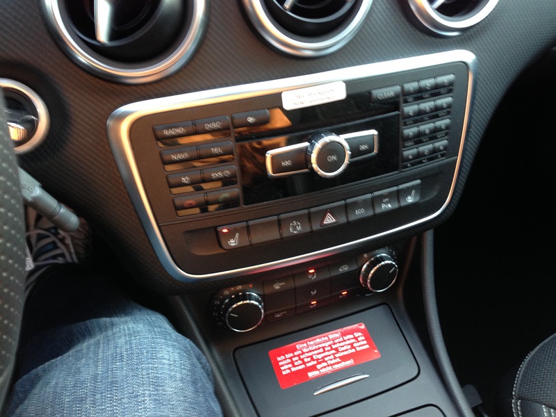

Die Kopie des iDrive ist voll daneben...
Ich bin BMW-verwöhnt...

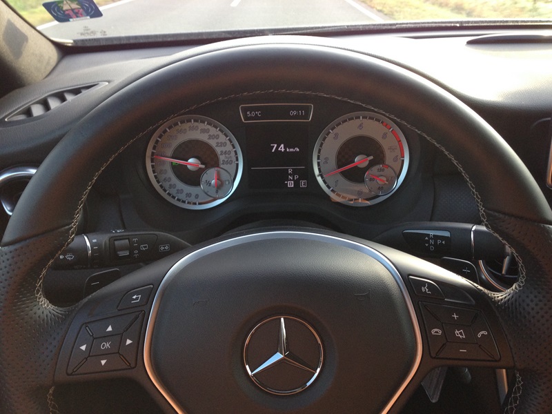

Von den Fahrleistungen war ich enttäuscht - ohne Drehzahl geht da wenig - (Drehzahl beim Diesel
Spritverbrauch 8,9 Liter - okay ich hab das Teil auch getrieben...
