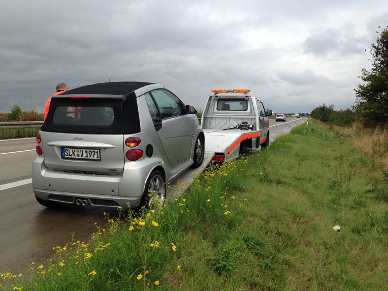

        Guten Abend,
        der neue Motor - Auspuffanlage mit Kat und Lambdasonde(n) wurde eine Woche später auch noch komplett erneuert - hat jetzt 30.000 km runter.
        Der "Patient" wurde heute per Ambulanz in die Smart-Klinik gebracht.
        Plötzlicher Leistungsabfall auf der Autobahn - Motorölleuchte leuchtet. Maren ist direkt auf den Standstreifen und hat den Motor abgestellt.
        (Ich hab immer gepredigt: Wenn sowas passiert sofort rechts ran und nicht "Mit 50 km/h ging es noch 3 km bis alles auseinandergeflogen ist".)
        Nach kurzer Wartezeit ließ sich der Motor nicht mehr anlassen...
        (Ja Benzin ist noch drin...)
        Auf die Diagnose warte ich aktuell noch. Der Leihwagen ist mangels verfügbarer Fahrzeuge ein Mercedes GLK Automatik geworden.
        Ratet mal wer morgen X3 fährt und wer GLK ...
        Ich halte Euch auf dem Laufenden.

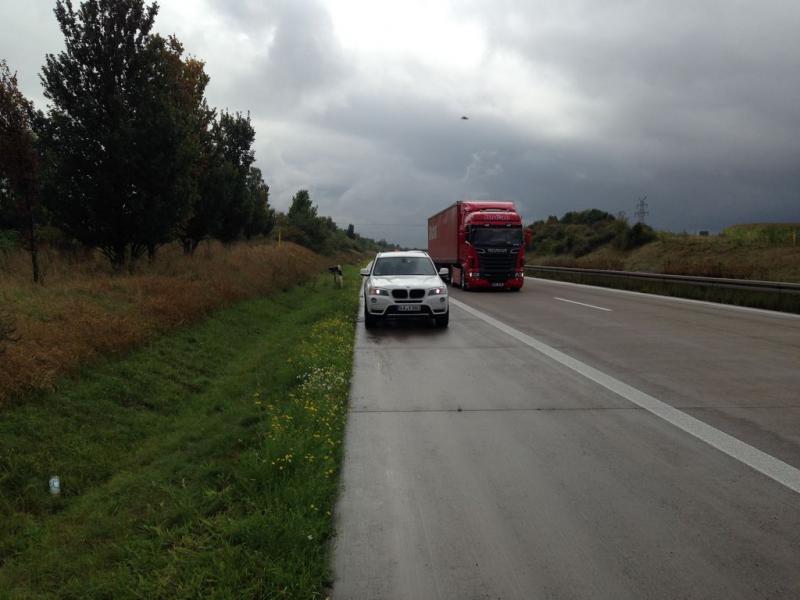

        Die Stelle ist 11 km vom Büro entfernt - ich war natürlich schneller mit dem X3 als der Abschlepper und konnte mit meiner Masserberg-Rundumleuchte (steht auf der Heckklappe)für ein klitzekleines Bisschen mehr an Sicherheit sorgen... und meiner Frau das Warndreieck hinterhertragen...
