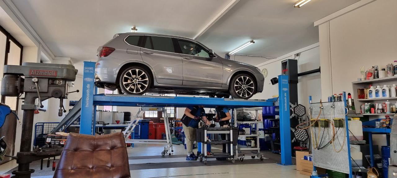

          Letzten Mittwoch (20.04.) war ich bei DonSimon und habe mein Automatikgetriebe spülen lassen. Dazu wurde auch das Öl im Verteilergetriebe und im Differenzial gewechselt. Das Diff.Öl war etwas dunkel, der Rest war absolut OK. Keinerlei Rückstände oder Spähne an den Magneten. Kostenpunkt für alles zusammen war 650,- € + fast eine Tankfüllung Sprit da ich hin und zurück bei ca. 600 Km lag. Tja, wenn man es laufen lässt auf der Bahn, dann schluckt die rasende Schrankwand schon etwas weg KM-Stand lag übrigens bei 152.800 Km.
          Das Ergebnis der Spülung überzeugt mich voll und ganz. Der Wagen schaltet im Comfort-Modus so sanft dass man die Schaltvorgänge fast nur am Drehzahlmesser bemerkt. So kannte ich den Wagen bisher nicht. Ich kann es also wirklich jedem nur empfehlen das Getriebe nach höherer Laufleistung mal spülen zu lassen. Die Arbeit die Simon und seine Angestellten da leisten sind wirklich sehr lobenswert. Es läuft genau so ab wie überall beschrieben: man darf dabei sein, bekommt alles erklärt, Kaffee in der Sofaecke, und und und...... Hervorragender Service. Lasst euch nicht täuschen von der Hinterhofoptik draussen vor der Halle. Es geht etwas sehr eng zu wenn mehrer Fahrzeuge und Ersatzteile da rumstehen . Drinnen in der Halle alles PickoBello sauber und aufgeräumt. Da könnte man auf dem Fussboden ein Picknick veranstalten. So gefällt mir das. Da lohnt sich auf jeden Fall auch eine weitere Anfahrt.
          Übrigens, nachdem ich bei BMW explizit nochmals nachgefragt habe wegen dem Ölwechsel im Automatikgetriebe (da gab / gibt es ein Angebot dafür), wurde mir gesagt dass das Öl nur gewechselt und nicht gespült wird. Spülen sei nicht nötig bei den 8-Gang.
          Hmmmmh - wenn ich da Simon´s Aussagen glauben darf, dann kann man es nur mit wechseln auch gleich sein lassen. Erfolg nur sehr kurzfristig da wohl jede Menge altes Zeugs drin bleibt.
          Gespült wird übrigens so lange bis sauberes Öl kommt (bei mir ca. 10 Lit) und dann wird neu befüllt.
          Zuletzt geändert von Konsul; 22.04.2022, 15:10. Grund: Bild eingefügt
