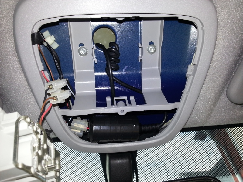

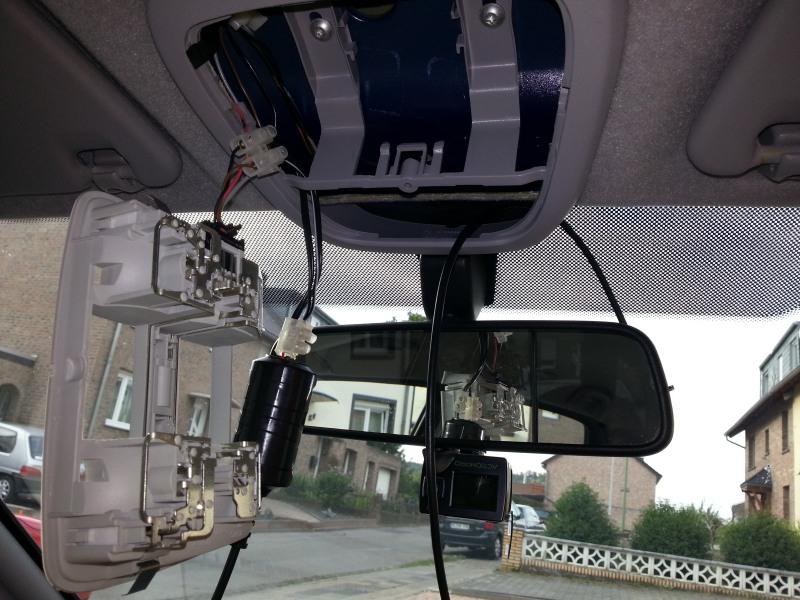

                  Kleiner Tipp zur Stromversorgung für Dashcams
                  Die meisten Dashcams werden über Mini-USB oder Mikro-USB mit Strom versorgt. Da ich Kabel gerne unsichtbar verlege und die Dashcam auch gerne fest anschließe, damit kein Zigarettenanzünder blockiert wird, habe ich mich vor einiger Zeit mal näher damit befasst. Ich habe zwar gesehen, dass es inzwischen auch extra Netzteile für Dashcams zu kaufen gibt, aber vielleicht interessiert es hier ja doch jemanden.
                  Ich hatte vor Jahren, als ich mit Dashcams angefangen habe, mal das Problem, dass eine der Kameras sich beim Einstecken des Kabels immer in den PC-Modus geschaltet hat. Es war also nicht möglich, die Kamera zu benutzen. Dieser Modus dient lediglich dazu, Videos auf den angeschlossenen PC zu übertragen.
                  Nach ein wenig Recherche habe ich herausgefunden, wie dieser Modus funktioniert (inzwischen ist das aber auch überall auf Google zu finden): Ist im Stecker (kameraseitig) Pin 4 mit Pin 5 gebrückt, funktioniert die Dashcam während des Ladens einwandfrei. Fehlt diese Brücke, schaltet das angeschlossene Gerät in den "PC-Modus".
                  Die einfachste Lösung, die ich mir damals angeeignet habe, ist es, einfach Navi-Netzteile für den Zigarettenanzünder zu verwenden, da diese bereits ab Werk Pin 4 und 5 gebrückt haben. Ich kaufe mir also für ca. 10€ ein Navi-Netzteil (je nach Wunsch mit Mini-USB oder Mikro-USB), säge von diesem einfach (ohne die innenliegenden Kabel kaputtzumachen) den vorderen "Schaft" ab, welcher normal im Zigarettenanzünder steckt, und benutze den Rest für den Anschluss der Kamera.
                  Hier noch Bilder vom Einbau eines solchen abgesägten Netzteiles in einen Opel Meriva A (vom BMW hatte ich leider keine Fotos gemacht, aber das Prinzip ist ja das gleiche). Der dicke schwarze Zylinder ist das Netzteil.

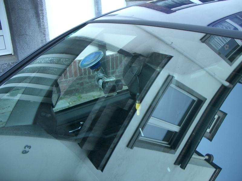

                    Und hier zum Spaß noch was nostalgisches...
                    Vor dem Dashcam- und Actioncamzeitalter: Eine Rückfahrkamera mit Cinch-Anschluss:
