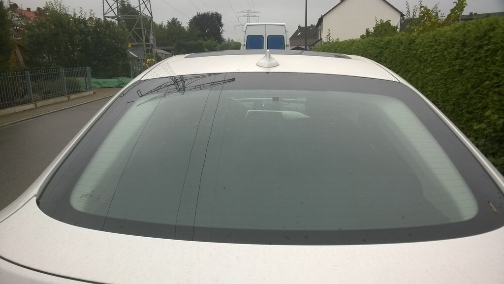

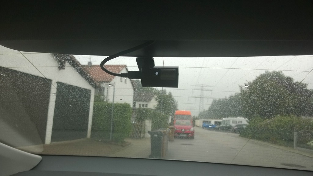

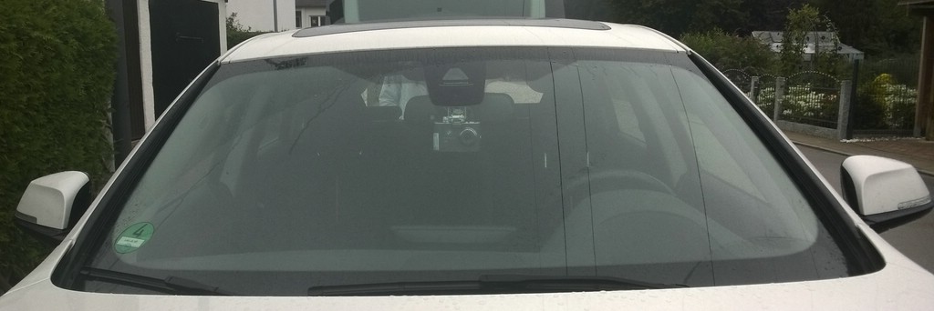

                          Nach dem problemlosen Einbau und ersten kurzen Fahrten hier mein kurzer Erfahrungsbericht mit der BMW-Dashcam, dem „Advanced Car Eye“. Ich habe mir die Ausführung mit Front- und Heckkamera einbauen lassen, für den Einbau sind für meinen F34 offiziell 1,5 Stunden veranschlagt – kann bei anderen Modellen minimal abweichen, aber sicher nicht wesentlich. Eingebaut hat mein Händler die Frontkamera unter dem Spiegel, so ist sie im Bedarfsfall für Fahrer und Beifahrer bedienbar und stört das Blickfeld nicht. Die Heckkamera ist mittig am oberen Ende der Heckscheibe, alle Kabel sind unsichtbar verlegt. Hier ein paar Bilder:
                          Frontkamera von innen
Größe: 155,0 KB
                          Frontkamera von außen
Name: 3_Front von vorn_kl.jpg
Größe: 65,1 KB
                          Heckkamera von innen
Größe: 142,5 KB
                          Heckkamera von außen
Name: 5_Heck von hinten_kl.jpg
Größe: 139,0 KB

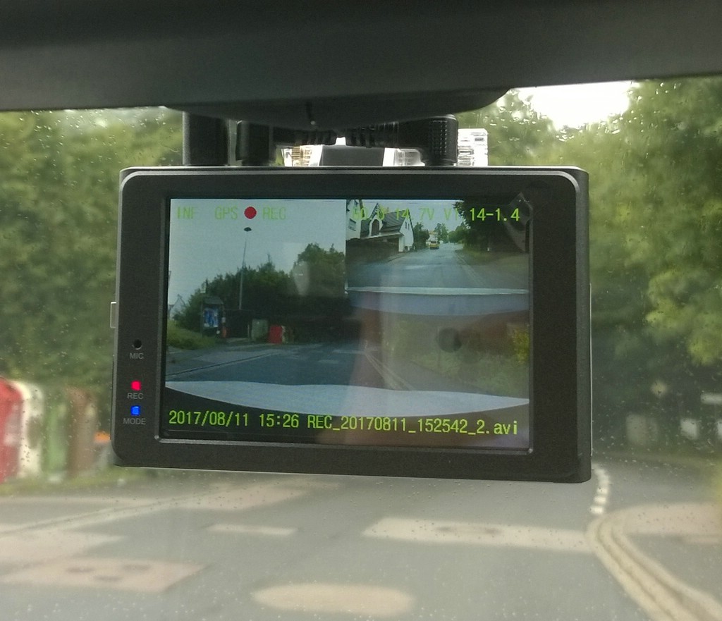

                          Die Frontkamera nimmt in Full HD auf, die Heckkamera in HD. Mitgeliefert ist eine 32-GB-Micro-SD-Karte und ein USB-Adapter zum Auslesen der Aufnahmen. Die Dashcam nimmt automatisch während der Fahrt auf – Zündung an, Aufnahme läuft. Beim Ausschalten der Zündung schaltet die Kamera in den Parkmodus, in dem sie auf Bewegungen vor den Kameralinsen und auf Erschütterungen reagiert und dann jeweils eine Aufzeichnung vornimmt.
                          Während der Fahrt kann man durch ein kurzes Antippen des Displays die Bilder von Front- und Heckkamera angezeigt bekommen, zusammen mit anderen Daten:
Name: 2_Front mit Bild_kl.jpg
Größe: 151,4 KB
                          Alle gemachten Aufnahmen werden überschrieben, sobald der Speicher voll ist. Für die Aufnahmen während der Fahrt stehen 25% der SD-Karte zur Verfügung (reicht bei der mitgelieferten Karte für 81 Minuten). In getrennten Bereichen werden die während des Parkmodus gemachten Aufnahmen abgelegt, für die durch Bewegungen verursachten Aufnahmen stehen 45% der SD-Karte zur Verfügung, für die Ereignisse durch Erschütterungen 30%. Hier werden auch Ereignisse abgelegt, die man während der Fahrt durch kurzen Knopfdruck an der Kamera dauerhaft abspeichern kann.

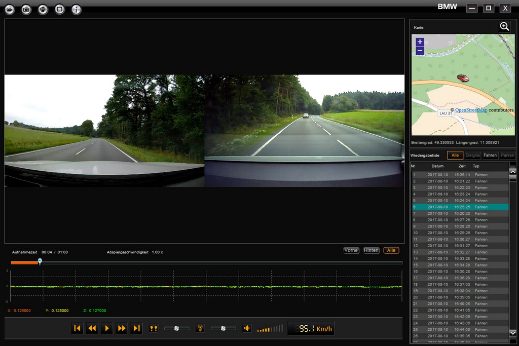

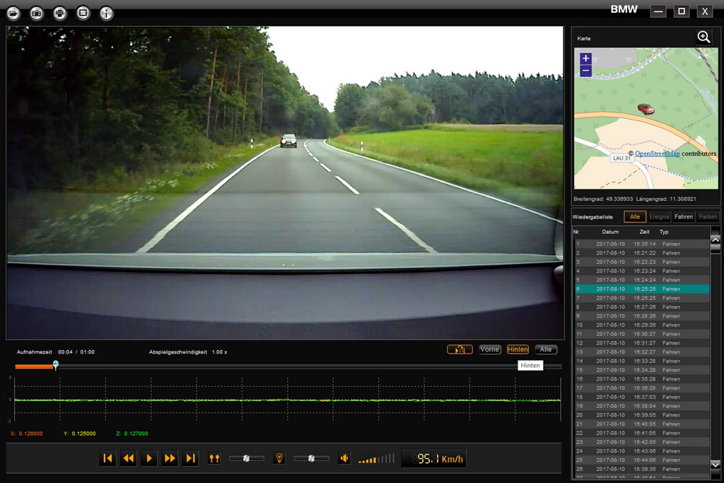

                          Für das Betrachten der Aufzeichnungen außerhalb der Kamera gibt es eine Software von BMW, die auch alle anderen gespeicherten Informationen – GPS-Position mit Kartenansicht, Geschwindigkeit, Erschütterungen) mit darstellt:
Größe: 156,9 KB
Größe: 148,0 KB
Größe: 133,2 KB
