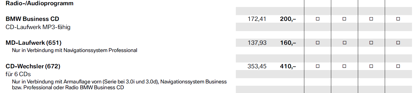

Noch was, du schreibst der Wagen ist Bj 09/2004. Ist das das Fertigungsdatum oder das Datum der Erstzulassung?
Ich meine nämlich, dass das Radio BMW Business CD (egal ob als reines Radio oder im Navi Prof) erst ab 09/2004 mp3-fähig ist.Gruß vom Rand der Lüneburger Heide

Hallo Peter,
hab hier etwas in einem alten Dokument (2005?) gefunden:
Die SA609 Navi Professional wird erst ab 09/05 MP3-fähig sein. Das bezieht sich auch auf den CD-Changer.
Radio Professional und Navi Business sind heute bereits MP3 fähig. (auch Changer)Zuletzt geändert von XTeam; 13.07.2016, 00:57.LG Walter

In meinen Augen Quatsch die Aussage. Meiner ist 03.2004 und ich habe nachgerüstet. Ich habe weiter oben den Nachrüstsatz im Ersatzteilkatalog verlinkt. Dort steht ab Fertigung 09.2003, also von Anfang an möglich.
