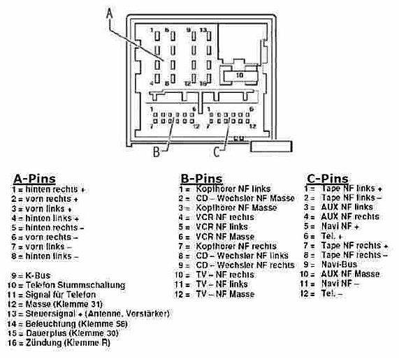

        Nachdem mir jetzt eigtl tatsächlich alle Fragen beantwortet wurden bleibt nur noch eine Frage:
        Kann ich einen AUX Anschluss nachrüsten und bestehenden CD Wechsler weiter benutzen in Kombination mit dem NaviProf?
        Echt ein tolles Forum hier mit fachkundigen Leuten :-)

              AW: Kaufberatung X3 3.0i
              Ab Radio Business CD sollte neben der/ einer bestehenden Wechsler-Steuerung auch der original AUX-In Kabelsatz verbaut werden können.
              Auswahl/Anwahl erfolgt dann über die MOD-Taste.
                  Wenn bei dem Wagen HiFi Prof / DSP (SA677) verbaut ist, ist dann nicht der Wechsler eh hinten am Verstärker und nicht vorn am Radiobedienteil angeschlossen?
                        Ich habe bei unserem 2007er das HiFi Professional mit DSP und Wechsler verbaut. Der Aux Eingang ist hinten an der Mittelkonsole hinter der Klappe verbaut.
                        Anwahl Aux läuft über den MODE Taster und geht separat unabhängig vom Wechsler
                          Geht doch. Danke Cornelius!
                          Hier mal die Radiosteckerbelegung :
                          In Kammer B sitzt der CD-Wechsler
                          In Kammer C kommt der AUX-IN Stecker
                          Sollte Kammer C schon belegt sein müssen die Kabel vom AUX-IN Stecker ausgepinnt und in den Stecker in Kammer C eingepinnt werden.
Größe: 154,3 KB
                          • McCool84
                            Und das funktioniert dann auch mit NaviProf?
                              Ja.
                                Diese Buchse hat der VFL noch nicht.
                                LG Walter
