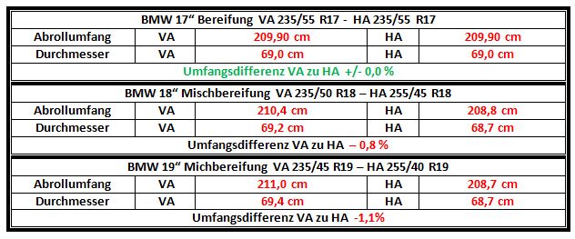

                              Für diese original Kombinationen habe ich mal eine kleine Tabelle gefertigt aus der die Unterschiede zur 17" Serienbereifung mit 235/55R17 auf allen 4 Rädern ersichtlich ist.

                              Wegen dieser Umfangsdifferenzabweichung werden für Mischbereifung auch nur 2 Reifenmarken bzw. Typen empfohlen, weil die Reifen wohl dahingehend abgestimmt sind und keine Probleme in Verbindung mit Mischbereifung machen.
                              Bei der 18" Mischbereifung ist das der Dunlop SP Sport 01 und bei der 19" Mischbereifung ist das der Pirelli P Zero Rosso Asimm. Sicher gibt es auch andere Reifen die mit dem System harmonieren, aber eben nicht alle (auf Grund von Fertigungstoleranzen, Gummimischung, Walkverhalten, etc.).
