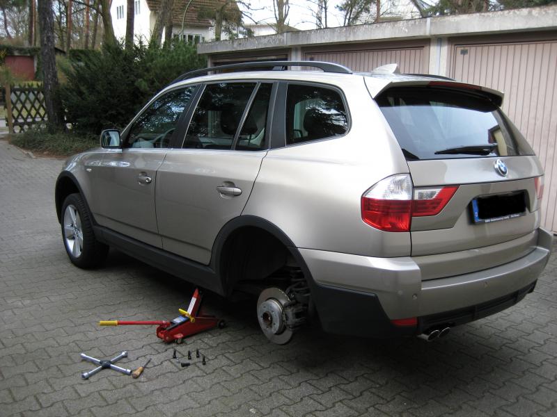

          AW: Was zahlt Ihr für Reifenwechseln, -reinigen, einlagern?
          Zur Frage nach einem geeigneten Wagenheber hier meine Lösung mit einem Rangierwagenheber eines großen Discounters. Damit macht die Arbeit gleich viel mehr Freude als mit dem Bordwerkzeug. Das Foto ist allerdings etwa ein Jahr alt, ich fahre noch die Sommerpneus.
          Es grüßt Euch :DFriesenfrank:D
            #80
            Ich glaube auch, das Foto muß alt sein, oder hast Du etwa Deinen Aufkleber abgepolkt? :D:D:D

              #81
              Hm, sollte es etwa doch schon zwei Jahre alt sein - da hatte ich noch keinen Aufkleber.
