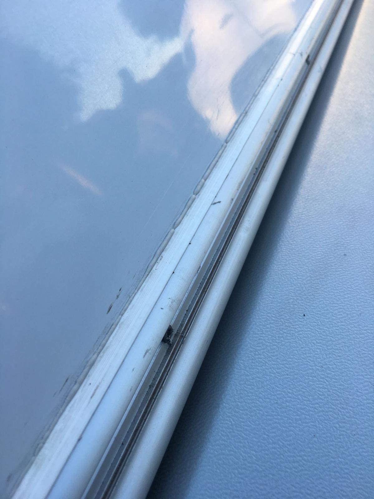

Manche Betriebe nehmen Produkte von Sika (Sikaflex xyz) andere von Dekalin (Dekaseal, Dekasyl). Beide Hersteller haben da ihre jeweiligen Produkte zum Eindichten, Abdichten und kleben.
Schlussendlich kommt es immer darauf an womit die Leisten/Schienen etc. ursprünglich montiert waren.
Meist verwendet man hierfür dauerelastische Produkte zum Eindichten wie z.B. Dekaseal auf Butyl-Basis, wenn es vom Hersteller Dekalin kommt. Von Sika gibt es vergleichbare Produkte.
Mit diesen Produkten angebracht lassen sich die Leisten7 Schienen/ Dachluken, Klappen etc. auch wieder lösen bzw. ausbauen. Benutzt man hierfür einen Kleber der aushärtet, bekommt man die Teile nachher nicht mehr ab, es sei denn mit Hammer und Meißel, was bei der dünnen Aluhaut eher kontraproduktiv ist.
Ist die Kederschiene zusätzlich angebracht worden oder meinst du das Eck-/ Kantenprofil mit Kederschiene Dach/Seitenwand?Gruß vom Rand der Lüneburger Heide

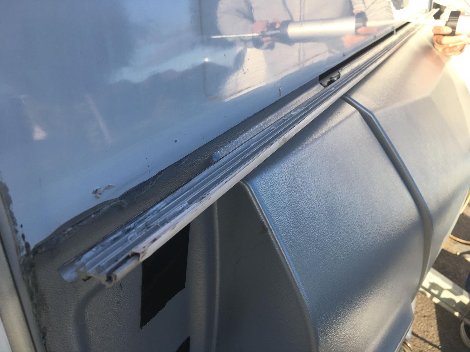

Die Leiste über der Gasklappe an welcher diese auch befestigt ist.Zuletzt geändert von GenesisBiker; 07.10.2016, 01:04.
AW: Knaus Sport 450
Alles richtig gemacht. Du hast Leiste komplett abgenommen, neu eingerichtet und die Schraubenlöcher mit Dichtmasse ausgefüllt, wenn ich das so richtig sehe.Gruß vom Rand der Lüneburger Heide

Jau, erst Dekaseal in die Schraublöcher, dann in die Leiste, danach noch nachgezogen. Scheint jetzt alles dicht, morgen versiegele ich dann das Bugbrett mit Holzlasur.
