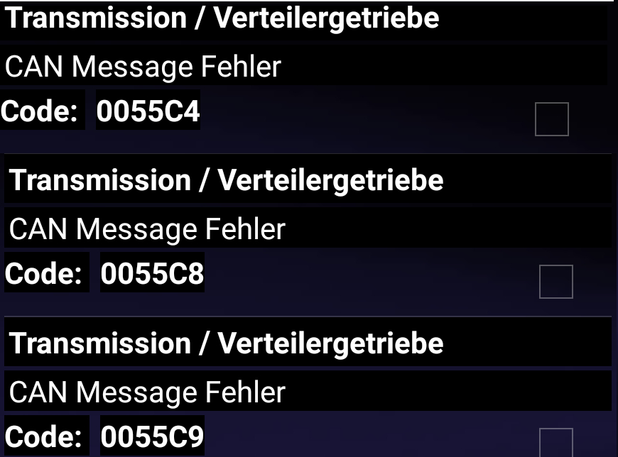

    Bei mir ist das besagte Problem auch seit 1-2 Monaten..^^
    Nervig vorallem wenn man am rangieren ist....
    Habe mir jetzt auch Carly zugelegt und das sagt folgendes:
    Kann mir da einer sagen was genau im Eimer ist?
    Danke schonmal im vorraus und allen noch ein schönes Wochenende
Größe: 156,6 KB

      Nur das???? Denke nicht, daß dieser Fehler das Lichterspiel veranstaltet

        Schick das Logfile bitte einmal den Herrschaften von Carly zu. Die antworten binnen weniger Stunden und interpretieren den Fehlern für dich. Das sollte auf jeden Fall helfen.
        Ich würde aber auf jeden Fall über eine Fehlerspeicherauslese beim Freundlichen nachdenken...

              Die Speichereinträge deuten auf eine Störung im Datenbus hin. Das Steuergerät vom Verteilergetriebe erhält nötige Signale vom DSC-Steuergerät nicht.
              Da es sich aber nicht um original BMW-Software handelt mit der ausgelesen wurde, könnte der eigentliche Fehler auch falsch interpretiert sein.
              Dass die Reifenkontrollleuchte auch leuchtet, lässt mich zuerst mal auf einen defekten Raddrehzahlsensor (ABS-Sensor) vermuten. Der hinten links wird es nicht sein, sonst würde der Tacho nicht richtig funktionieren. Also hinten rechts oder einer der vorderen Raddrehzahlsensoren. Aber, wie gesagt eine Vermutung.
              Ich weiß nicht ob man mit Carly die Livewerte der Raddrehzahlsensoren auslesen kann.
