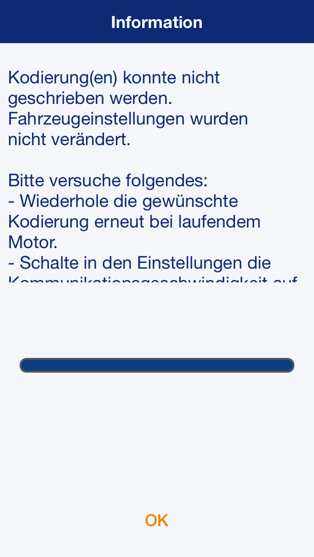

            ich bekomme auch nur Fehlermeldungen bei dem Versuch Start/Stop zu deaktivieren + die Spiegelneigung beim Rückwärtsgang auf aktiv zu setzten.
            Auf meinen Log Bericht wurdebisher noch nicht geantwortet.
            Beim E39, E87 funktioniert das Kodieren problemlos.
            Traurig soviel Geld für etwas zu zahlen was nicht 100%ig arbeitet.
            • AW: Carly für BMW
              Fehler ist behoben... Die Antwort kam soeben von Carly
              Bitte schalte in den Einstellungen der App den 'Experten Modus' ein.
              Beim nächsten Verbinden mit der App, wirst du gefragt ein Adapter Update durchzuführen.
              Bitte das Adapter Update bestätigen - es kann bis zu 20 Minuten dauern, bis es fertig ist.
              Nach dem Adapter Update kannst du dich erneut Verbinden und es sollte nun funktionieren.
              jetzt klappt das kodieren wieder..
