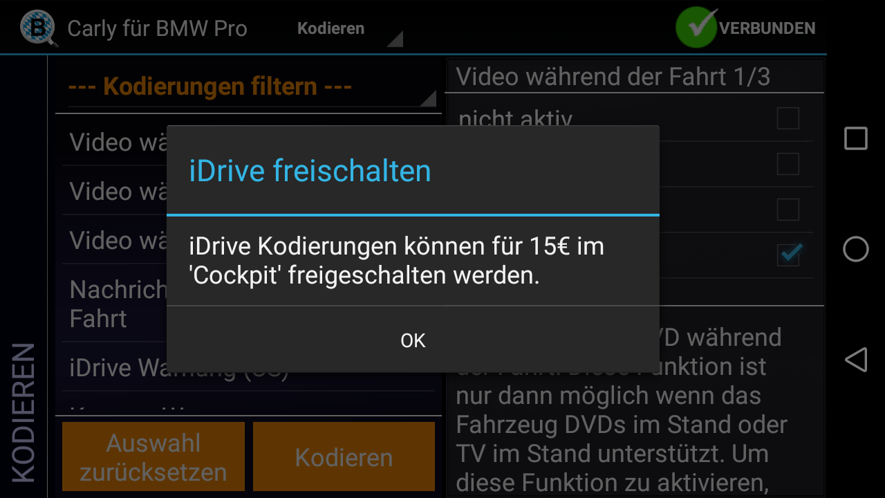

                              Allerdings wollen die Carly-Leute 15€ wenn man i-Drive Einstellungen kodieren will. (Navi usw.)

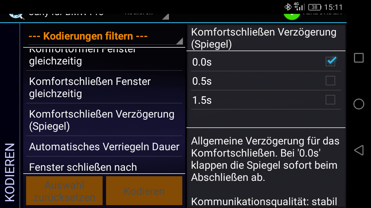

                                Komfort einklappen der Spiegel mit 0,00 Sekunden Zeitverzögerung habe ich auch schon sehnlichst erwartet. Funktioniert auch super

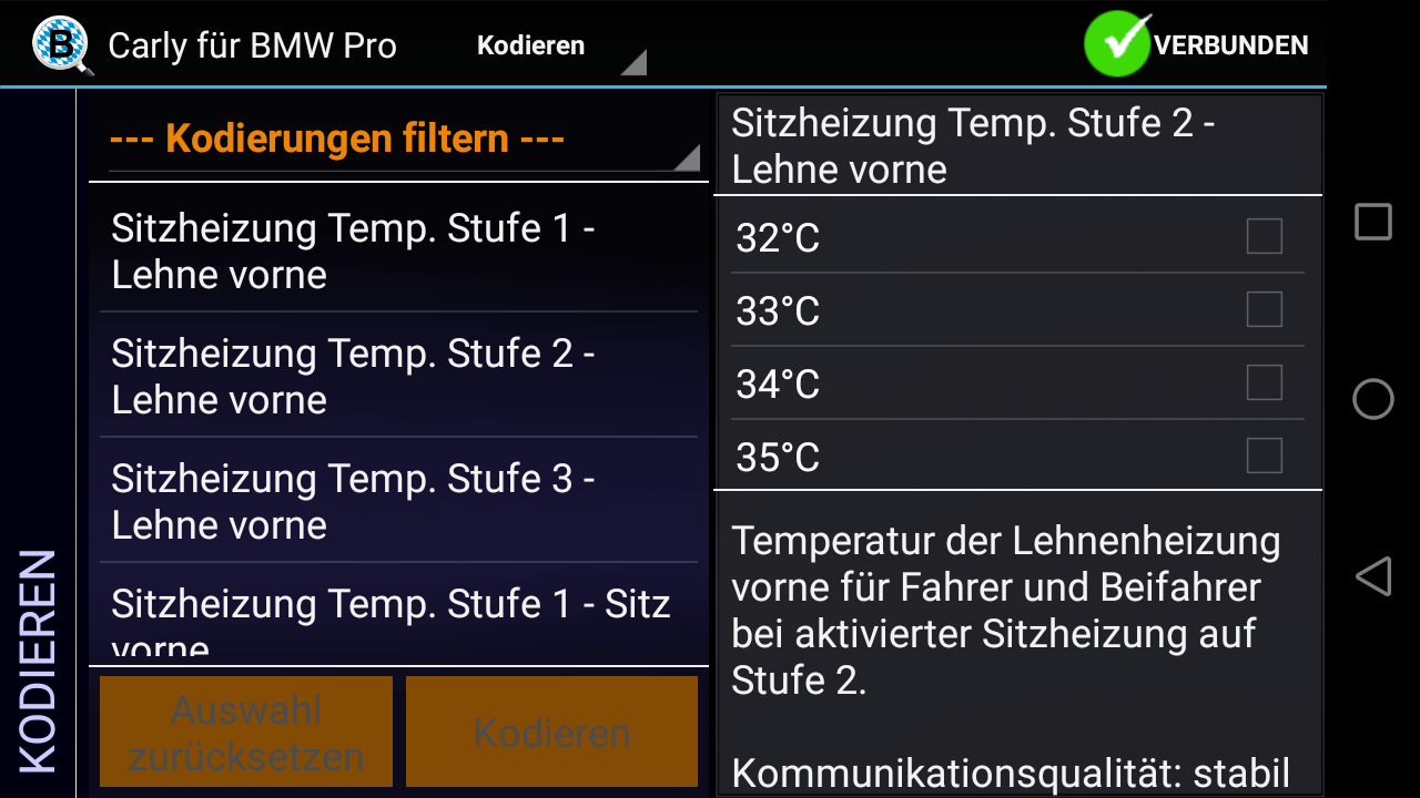

                                Sitzheizungstemperatur habe ich zwar noch nicht kodiert, finde aber alleine schon die Möglichkeit genial, weil bei Stufe 3 kocht nach kurzer Zeit mein gesamter Rumpf
                                Dann kams zu iDrive - Video in Motion, ich hab mich so gefreut... Dann die Ernüchterung: 15 Extra Euro soll der Spaß kosten. Ganz Ehrlich? IST ES MIR ALLE MALE WERT!!!
