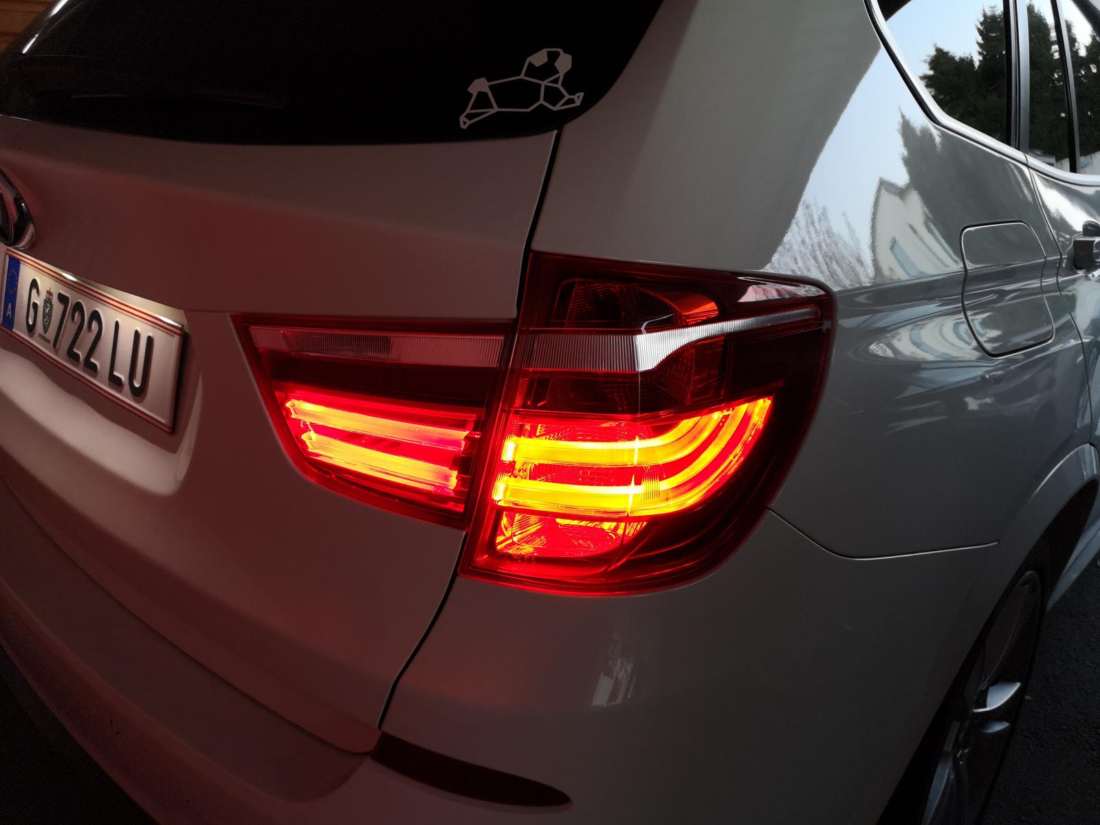

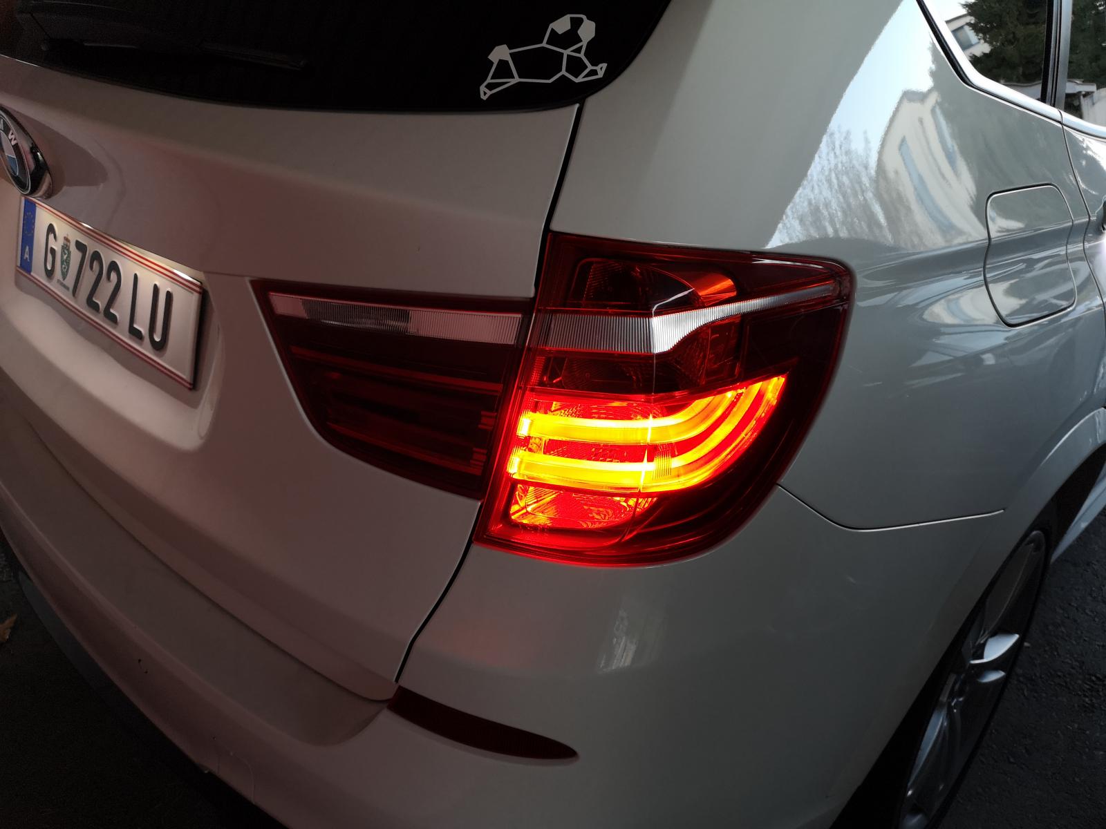

            Servus, nachdem ich zwar fast alles selbst am Auto mache, aber mit dem Lötkolben nicht so erfahren bin, hab ich in der Kleinanzeigen Bucht eine Platine (€40) gekauft. Verkäufer verschickte sofort Einbau dauerte 4 Minuten, und jetzt geht wieder alles

              AW: F25 LED Rückleuchte rechts außen ausbauen??? da defekt
              Für 40 € brauchst Du auch nicht das Löten erlernen. Hoffentlich hast Du jetzt Ruhe. Ab und zu hört man ja von Problemen bei den RL.
                Auto ist jetzt 7 Jahre alt, wenn da eine Platine eingeht, ist das im Rahmen, aber ich hoffe, dass es in nächster Zeit Mal nur bei der Einen bleibt ��

                    Ich habe die Platine bei einem Anbieter in 40885 Ratingen gekauft, aufgrund der Tatsache, dass ich keine Werbung für ein Produkt machen will, das ich selbst erst seit kurzem habe, habe ich mich gezielt gegen die direkte Vorstellung des Anbieters entschieden. Aber mit der eben genannten Info sollte man binnen Sekunden selbst fündig werden.
                    Der Verkäufer war sehr nett, hat sofort zurückgeschrieben, die Ware am Sonntag noch versendet, und kam dann binnen 4 Tagen in Österreich an.
                    Wie du schon richtig schreibst, ist die innere-Leuchten-Platine Plastikverschweißt. Die Schweißnaht lässt sich aber mit einem Cuttermesser aufmachen. Die neue Platine hat in der Halterung kein Spiel, sondern muss mit leichtem Widerstand der Halterung eingeschoben werden, was eine neuerliche Verschweißung unnötig macht.
                    Sollte die Platine nicht funktionieren, verspricht der Verkäufer binnen einer Woche die Rücknahme bzw. whs den Austausch. Bei mir funktioniert alles. Und er gibt an, dass die Platinen nicht heiß werden können und zudem Widerstandsfähiger sind als die Valeo (die ja offensichtlich Qualitätskategorie "ramsch" sind). Näheres kann ich dann in 5-10 Jahren sagen :P
                    Anbieter für X3-LED-Platinen gibt es Weltweit genug, sogar ganze Instagram Accounts nur dafür. Der Kontakt war wie beschrieben reibungslos, habe via Paypal mit Käuferschutz bezahlt und bin zufrieden.
