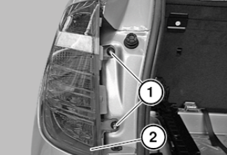

        Moin Feuer(wehr)drache,
        innen wirst du nichts finden.
        Du musst bei offener Kofferklappe die schwarze Blende seitlich an der Rückleuchte abnehmen. Dahinter findest du 2 Muttern.
        Nach dem Lösen der Muttern kannst du die Heckleuchte nach hinten ausfädeln.

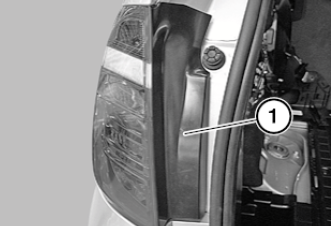

            AW: F25 LED Rückleuchte rechts außen ausbauen??? da defekt
            Ich hatte doch geschrieben > innen wirst du nichts finden.
            Ich meine die schwarze Blende seitlich der Heckleuchte.
              Peter, jetzt hab auch ich es verstanden...
              1000 Dank. Das Teil habe ich schon ausgebaut :-) Euch ein schönes Wochenende.
                Hallo zusammen, schonmal vielen Dank für die perfekte Hilfe in diesem Forum. Nur noch ein vielleicht ganz dumme Frage: Wie bekomme ich diese Blende ab? Nach oben ziehen, nach unten oder einfach raushebeln?
                Christian
                  Du musst die Verkleidung vorsichtig etwas nach oben schieben und zum Kofferraum hin abziehen.
