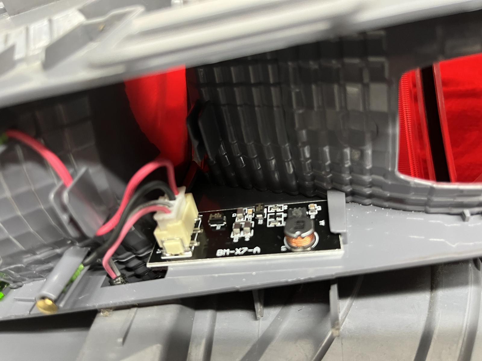

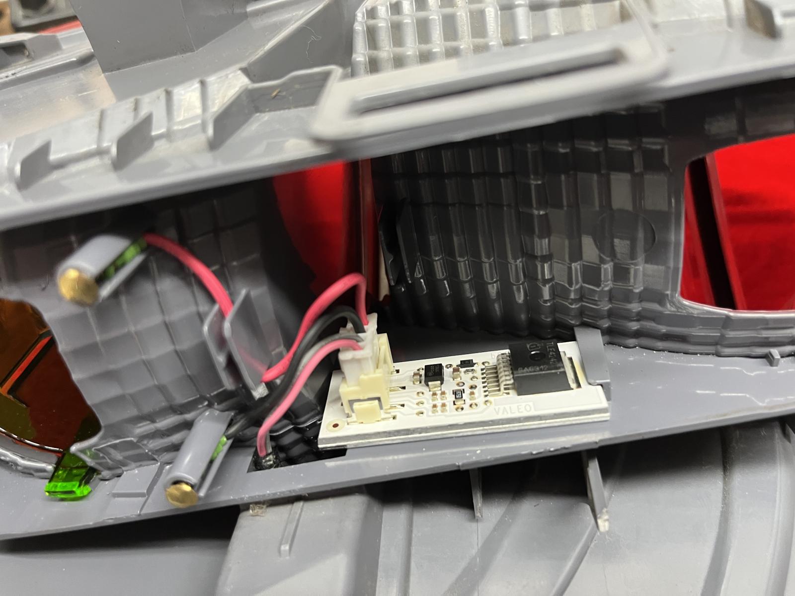

      Anbei ein paar Fotos zur Veranschaulichung, da bei meinem XD3 am Mittwoch auch das LED Licht rechts hinten ausgefallen ist:
      Die neue Platine:
Ansichten: 232
Größe: 148,8 KB
      Defekte original Valeo:
Ansichten: 263
Größe: 159,2 KB
      Wie man sieht, nur den Stecker ausclipsen und dann die Platine herausnehmen - kein Löten, Crimpen, etc nötig.

        Geht man damit zu BMW ist aber weiterhin ein neues Rücklicht fällig. Werde ich nie verstehen
        • MR2-BLUE
          • 17.10.2017
          • 203
          #64
          Das ist auch schräg, zumal ich für 2 Platinen in der Bucht zusammen 11 Euro gezahlt habe.....somit 1 "auf Reserve"
