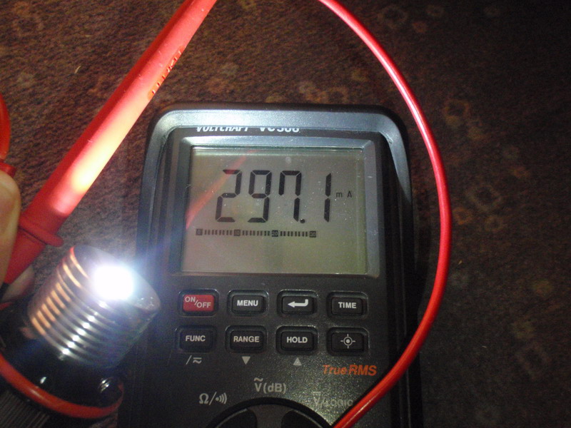

  so,.. meine white LED Brenner sind nun auch angekommen,.. so,.. meine white LED Brenner sind nun auch angekommen,..
 und da ich vor dem Einbau wissen wollte,..welche Leistung Sie aufnehmen und abgeben,.. habe ich Sie zuerst
 an einem Labornetzteil ausgemessen,...
 Bei 12V brauchen Sie ca. 300mA = nach Ohmschen Gesetz = ca. 4Watt.
 Da LEDs eigentlich nicht so warm werden,.. habe ich diese nach ca. 30 Minuten Dauerleuchten nocheinmal "angefasst".
 Vorne werden Sie schon ordentlich warm, dass man Sie nicht mehr anfassen kann,.. (also mehr als 60grad C).
 Hinten geht es aber ohne Probleme,..
 (Test, damit mir im heissem Sommer nicht irgend etwas an der orginal Fassung verkokelt,...)
 Wenn das Wetter passt, kommen Sie morgen in meinen X3.
 => gibt es ansonsten noch irgendwelche "negativen Erlebnisse" bei allen älteren Einbauern,...
