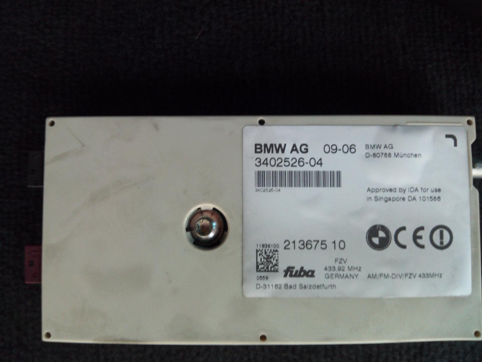

Danke! Anlernen habe ich schon mehrfach versucht -keine Reaktion. Aus einem anderen Thread hier bin ich auf das Antennendiversity als Empfangsgerät gestoßen. Das sitzt tatsächlich in der Heckklappe? Die Kabeldurchführung werde ich mir auch ansehen (Kabelbruch war z.B. am E60 ein Problem).Ich denke nicht, dass es an den Akkus liegt zumal der gemessene ja geladen zu sein scheint. Versuch mal den Schlüssel bzw. beide Schlüssel neu anzulernen. Falls das nicht klappt kann evtl. als eine Möglichkeit die Empfangsantenne schuld sein.
Das Diversity ist demnach nicht diagnosefähig?

Funktioniert deine Heckscheibenheizung auf ganzer Fläche? Hierrüber wird das Signal empfangen.
Ob ein Defekt im FS des Grundmoduls auftaucht weiß ich leider auch nicht.Gruß vom Rand der Lüneburger Heide

Ich habe heute die beiden Kabelbäume an den Durchfürungen kontrolliert - ohne Befund. Danach habe ich noch die Abdeckung der Heckklappe entfernt und mir das Empfangsmodul angesehen. Ich konnte optisch nichts feststellen. Natürlich ist es vergossen
Hab es mit Kontakspray bearbeitet, aber das brachte auch keinen Erfolg. Hab mich übrigens auch gewundert, warum die Heckscheibenheizung daran angeschloßen ist

Heute ist das Austausch-Diversity gekommen. Leider funktioniert die FFB noch immer nicht, hab natürlich versucht, neu zu initialisieren, ohne Erfolg. Ivh habe im Anschluß noch die Heizdrähte der Heckscheibenheizung zwischen den drei Anschlüssen gemessen. Dazwischen sind je 2-3 Ohm -> sollte also passen, oder?
Nun bin ich erlich gesagt etwas ratlos.
