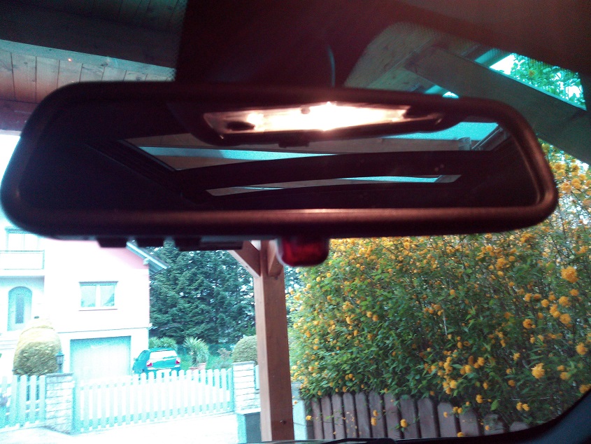

                    Ich wollte euch noch eine Rückmeldung geben. Ich habe den E65 Spiegel gekauft. Er hat sich problemlos einbauen und anschließen lassen. Einziger optischer Unterschied ist die größere DWA-LED im Vergleich zum E83 Innenspiegel. Der Sensor auf der Vorderseite hat komischerweise auch keine Plexi-Abdeckung. Ansonsten funktioniert alles wie es soll. Da mein Rolltor erst geliefert wird, habe ich testweise die FB eines Hörmann Tores versucht. Hat auf Anhieb funktioniert. Ich hoffe bei meinem Novoport ist es gleich!
                    Hier noch ein Foto:
