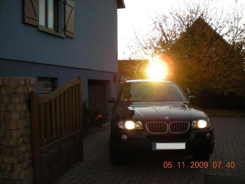

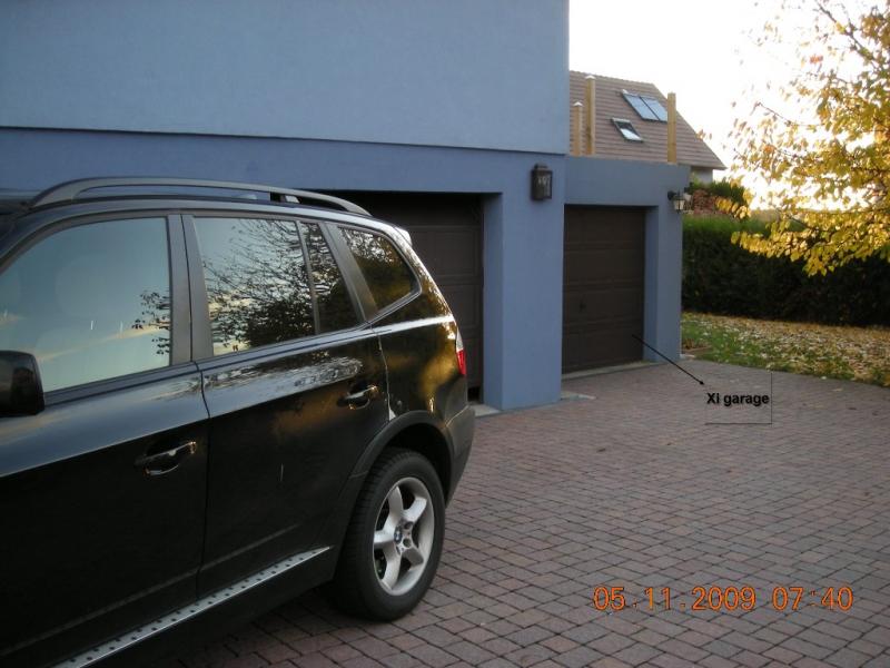

              Zitat von bavariaX3 Beitrag anzeigen
              Hey Twister,
              nicht nur den Spiegel, bitte so knipsen, dass Pforte und Garagentor mit drauf ist incl. der Xi ....
              suuuuper !
              Hallo Basti,
              heute morgen war die Sonne schon aufgegangen, wenn ich losfahren wollte, hab also ganz kurz Fotos gemacht. Leider habe ich es nicht geschafft, alles vernünftig auf 1 Foto zu bekommen, also gibt es mehrere....
              Das bild vom Spiegel ist nicht ganz deutlich, es gibt aber eine Idee, wie's aussieht.
              Grüsse,
              Twister
