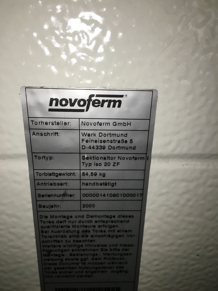

        Ich hab auch Novo... Soll ich heute Abend knipsen? Bin gerade bowlen...
              Was hast du den für eine Antrieb von Novo..?
              Ja bitte mach mal ein Foto. Vielleicht hast du auch eine Bezeichnung des Empfängers?

                              Ich war schnell zu Hause...
                              Das Tor ist von Novoferm GmbH.
                              Der Antrieb ist Teckentrup Carteck 211 und funktioniert dank Antennenverstärkung einwandfrei aus akzeptabler Entfernung.
                              Wenn ich die Antenne nach draußen lege wird's noch mehr, das will ich aber gar nicht. 50 m +- reichen mir!
