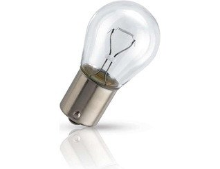

        Hallo Konsul, Hallo Timiboy. Beide Glühbirnen, Stopplicht und Rücklicht sind 12 V P21 Birnen, also keine Led. Ich gehe davon aus, dass deshalb keine Platine vorhanden ist? Somit würde sich die Frage stellen, mit welcher Sicherung das Rücklicht abgesichert Klicke auf die Grafik für eine vergrößerte Ansicht
Ansichten: 2360
Größe: 9,0 KB
        Gruss, Nitra

          Hast Du Xenon oder nicht? Ich glaube nicht an die Sicherungsgeschichte aber HIER bei den Kollegen ist eine gute Beschreibung wo was ist.

              Dann hast Du 100% LED Stäbe für das Rücklicht - GUCKST DU HIER !! Und da gehen die LED Platinen hops.
