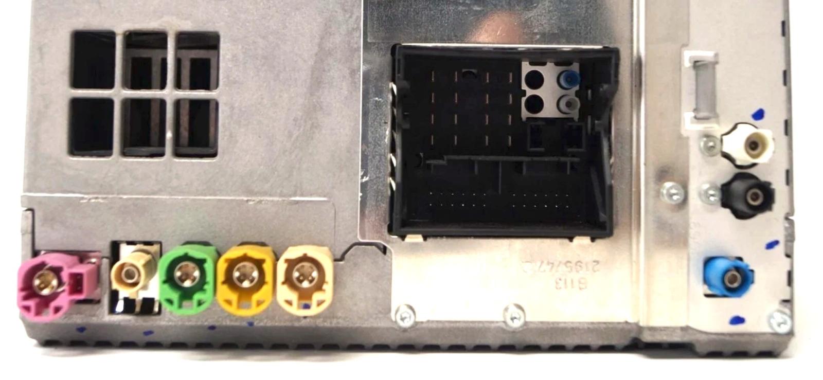

          • 4001
          Rosa ist AFAIR die Verbindung zum Kombi an dem NBT!
          Ralle1000
          Schaut Deines so aus?

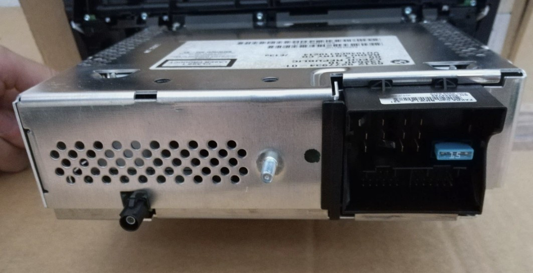

            Nein, ich habe den einstöckigen Player.

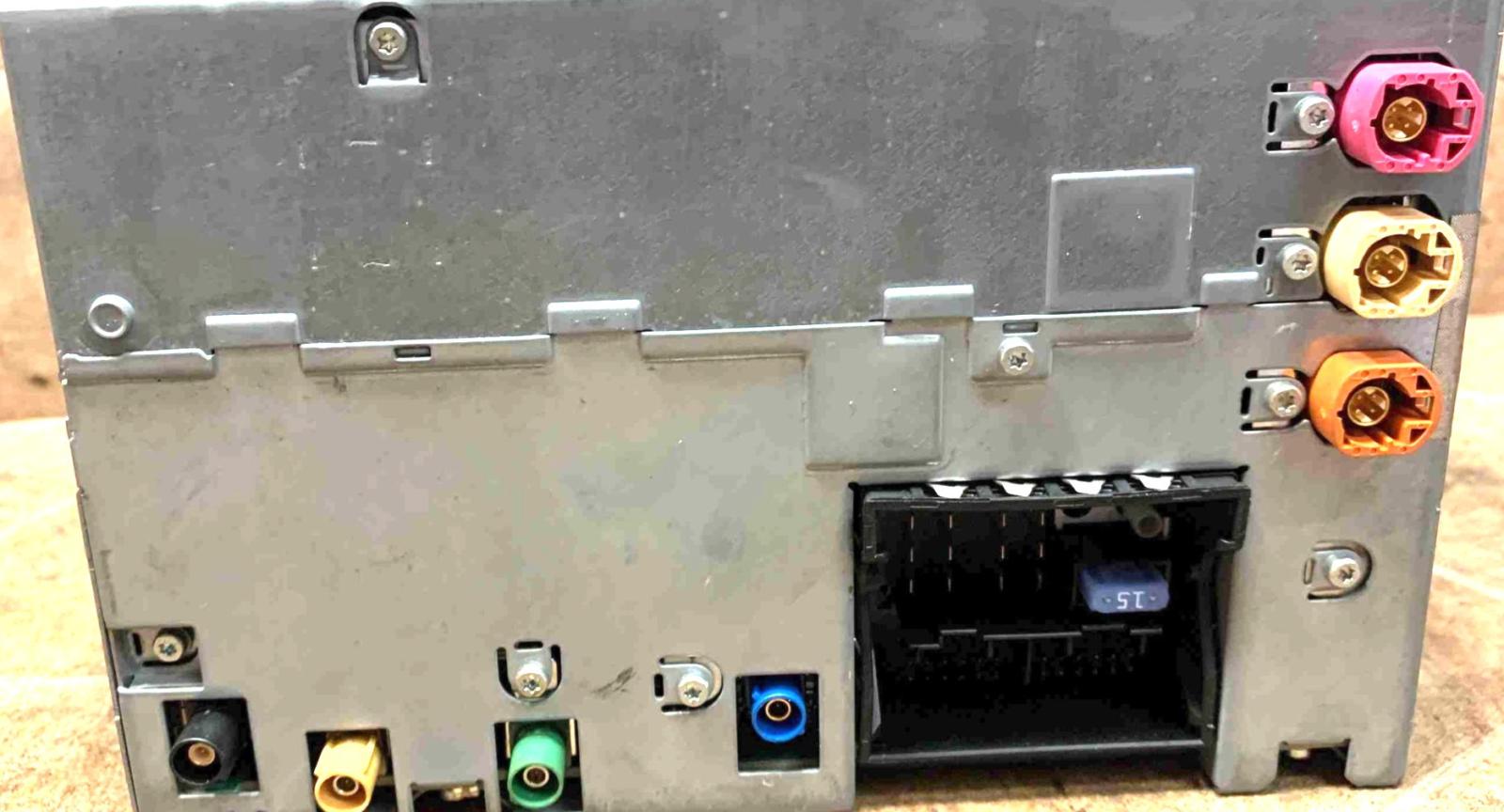

              • 4001
              So einer?

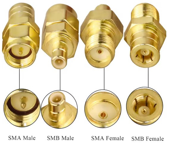

                          • 4001
                          Schaut für mich nach SMB aus! Schwer zu sagen vom Bild aber eher Männlein.

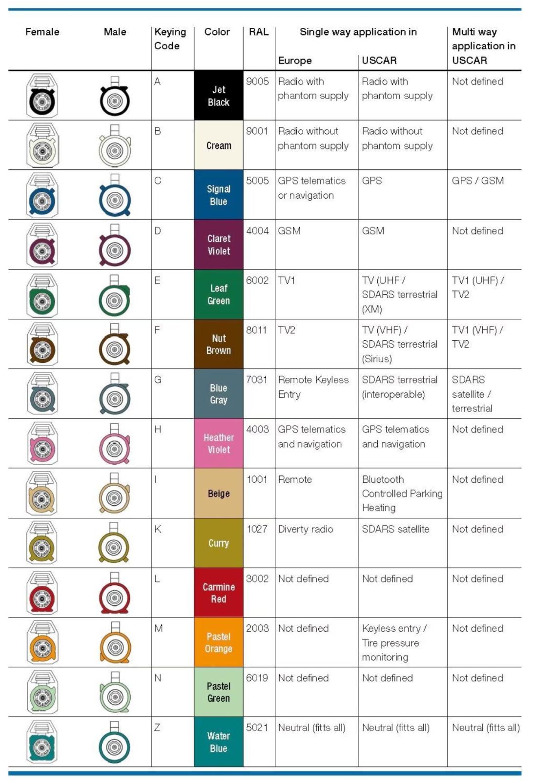

                            Ne, ich meine den rechten gelben Stecker. Ist das ein Fakra männlich?
                              • 4001
                              Ach den meinst Du...das ist FAKRA. Heir die ganzen Farbkodierungen mit den passenden "Nasen"...
