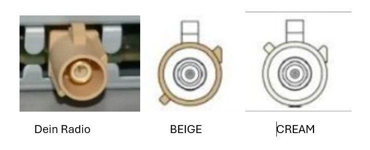

    Ok, das ist hilfreich, danke. Dann sollte der rechte wohl "cream" und fürs Radio sein, oder?
      • 4001
      Nope...schau Dir mal die Nasen an...bin da eher bei beige!

        Sieht für mich auch beige aus, aber der mittlere ist ja fast gleich von der Farbe....
          • 4001
          Ach komm....schau auf die Nasen, nicht die Farbe!

            Ich bin ja bei Dir, aber welcher Anschluss soll denn dann jetzt der Fm-anschluss sein?
              • 4001
              Glaubt man dem Bild was ich gepostet habe ist der Stecker die REMOTE Leitung...das kann auch die Stromversorgung für die Diversity sein. Kein Strom, kein Radiosignal. Vielleicht ist der Tuner von dem "Radio" ja ein eigenes Teil Wie das BM54 war zu früheren Zeiten.
