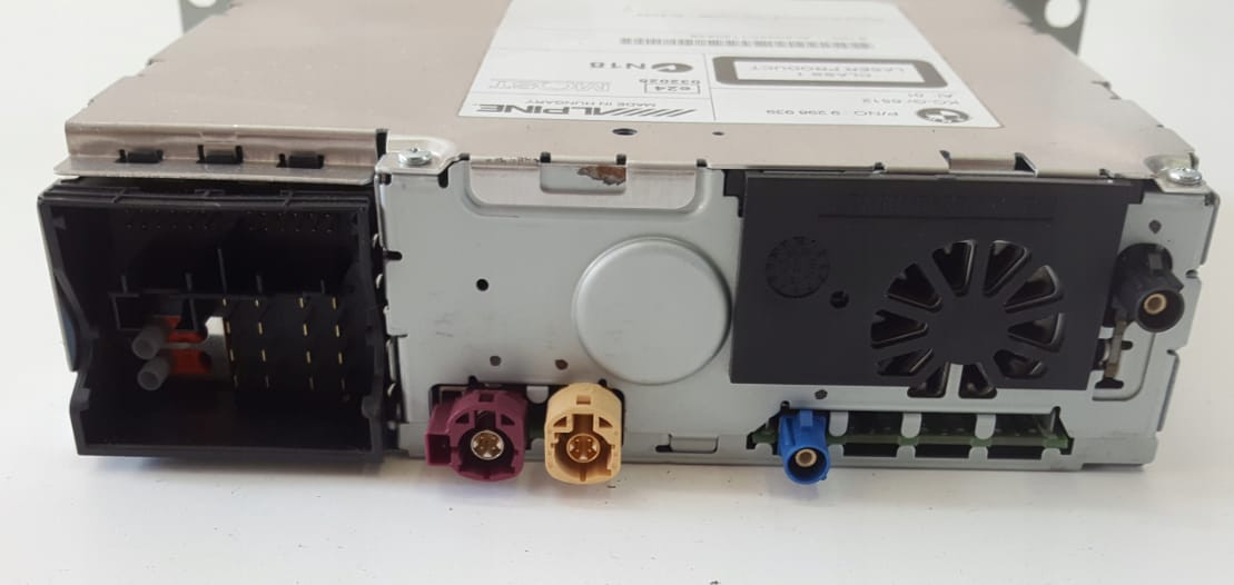

    Das Experiment mit dem Splitter kannst Du Dir sparen. Die FM-Antenne im F25 ist AFAIR in den Heizdrähten der Heckscheibe. Die DAB-Antenne bei damit ausgestatteten Autos ist VERTIKAL in den hinteren Seitenscheiben. Die DAB-Antenne muss absolut verlässlich an der Karosserie "geerdet" sein, sonst gibt es keinen Empfang.

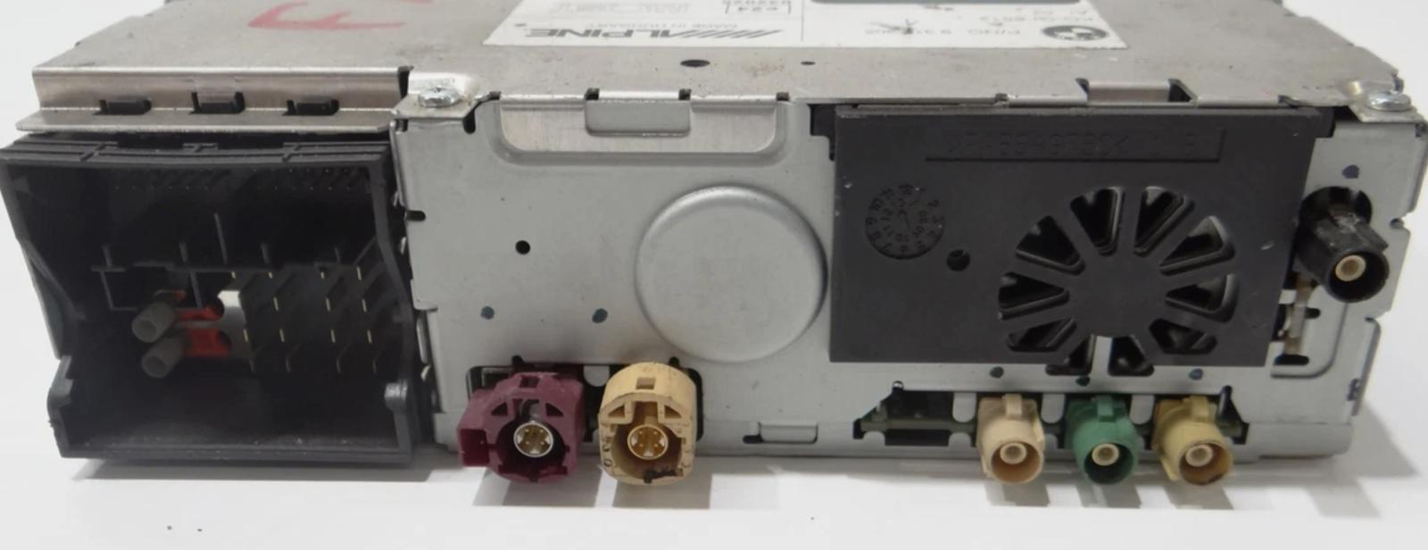

    Dazu kommt mir der "goldene" Anschluss komisch vor. Der ist bei BMW eigentlich immer schwarzes FAKRA (siehe Bild). Farbe und Nasen würden da für die FM-Antenne sprechen. Der beige FAKRA wäre dann die BT-Antenne!
    Schick mir doch bitte Deine FIN per PN. Dann schaue ich mir den SLP von Deiner Kiste genauer an.

        Dein Wagen hat Navi Business SA606...schau mir die Sache mal an am Montag.
        BMW scheint beige für verschiedene Sachen zu verwenden...bei dem Gerät am Bild sind 2 beige mit gleichen Nasen z.B. Ist aber egal, da Du über die FM-Leitung kein DAB-Signal bekommst!
        Ich würde an Deiner Stelle eine DAB Scheibenantenne lose probieren und mal zum testen die Masse beim Zigarettenanzünder nehmen.

          Im SLP sehe ich nichts ohne, daß der Wagen am Tester hängt. Gehe ich aber von der normalen BMW-Farbkodierung aus, dann ist am Gerät kein GPS zugeführt. Das geht dann wohl in das Telematik STG und wird per Bus übertragen. Ist aber für Deine Idee irrelevant. An der FM-Antenne hängt das ganze Diversity Brimborium, für DAB Empfang nicht geiegnet. HU's die DAB haben, haben dann den grünen und beigen Anschluss (wie am oberen Bild) die dann an eigenen DAB Antennen (vertikal verlegten Drähten) hängen.

            So, hab heute nochmals getestet. Der einzige Anschluss, wo der FM Empfang weg geht, ist der goldene SMB Stecker außen rechts, wo ich dachte, der wäre für GPS.
