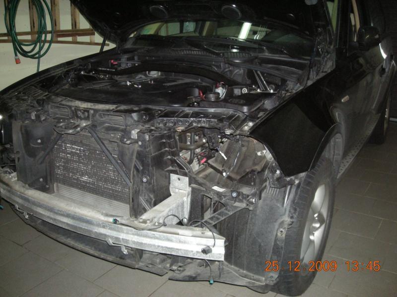

    Wie schon im Thread "mein nächstes Projekt" geschrieben, habe ich vor ein Paar Tage mein Xi mit Xenon nachgerüstet.
    Die Idee kam schon letztes Jahr, wenn ich die Stossfänger gewechselt habe. Diese hatte ja eine Scheinwerferwischanlage, Xenon legitiem nachzurüsten (mit Allem was dazu gehört), war also möglich.
    Alles ist leider nicht laut Plan gelaufen, weil ich wieder zu ehrgeizig war und das absolute Ultimatum haben wollte: FL Xenon mit Kurvenlicht auf ein vor-FL Xi.
    Vor ein Paar Monate hatte ich schon die FL Xenon Leuchten mit KVL ergattert. Da BMW aber überhaupt keine Info geben konnte/wollte, ob FL Xenon überhaupt auf vor-FL funktionieren könnte, hatte mein Mann die Idee, zuerst vor-FL Xenon mit KVL zu installieren, damit wir sicher sein könnten, dass mit der Verkabelung alles in Ordnung war, und wir nachher eventuelle Fehlersuche einschränken könnten. Also, habe ich zuerst nog ein 2. Set Xenon Leuchten gekauft (alles Gebrauchtwaren, versteht sich).
    Danach, alle Teile bei BMW bestellt (Nachrüstkit Xenon + Scheinwerferwischanlage)

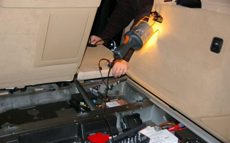

    Dann haben wir 2 Tage hinter einander, das Auto fast komplett zerlegt, um alle Kabel ziehen zu können.
    Bis wir leider feststellen müssten, dass die Kabel vom Xenon Nachrüstkit nur für Xenon ohne KVL sind. Xenon mit KVL hat ein Stecker mit 3 Kontakte, während der Nachrüstkabel ein Stecker mit 4 Kontakte hatte.

    Da die ganze Arbeit aber nicht umsonnst war, habe ich ein 3. Set Xenon Leuchte gekauft (ohne KVL) und siehe da, alles funktioniert wünderbar .
    Teil 2 wird aber immer noch sein, zu versuchen, ob FL Xenon ohne KVL auf mein vor-FL funktionieren wird.
    Ich habe mir schon die linke Leuchte gekauft, damit wir in den nächsten Wochen ruhig experimentieren können.
    Vor FL hat 2 Stecker und FL hat nur 1 Stecker, aber mit der gleiche Anzahlt Kabel. Mit steckeranpassung und richtige Verkabelung, hoffen wir immer noch, dass wir dies am Laufen kriegen...
