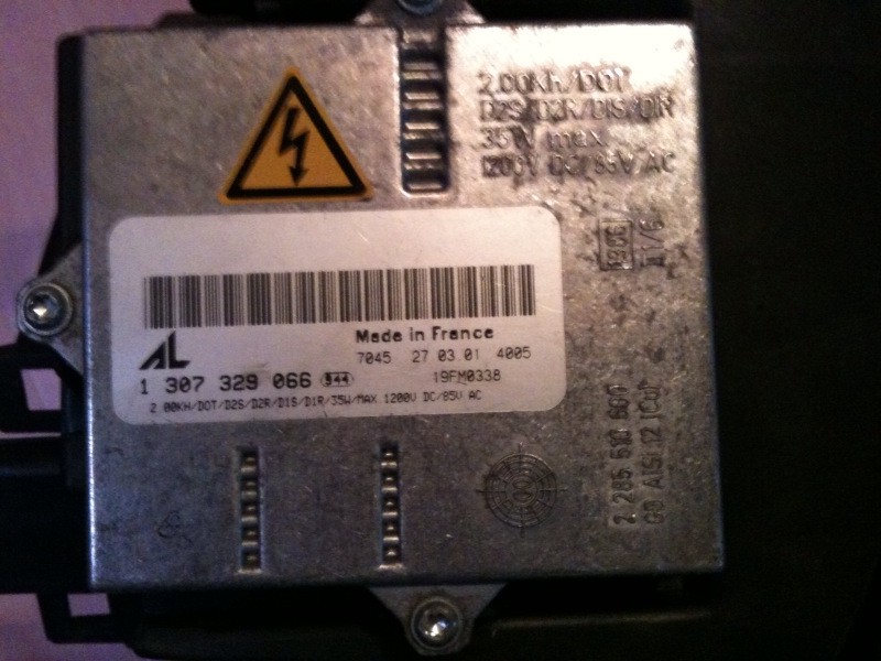

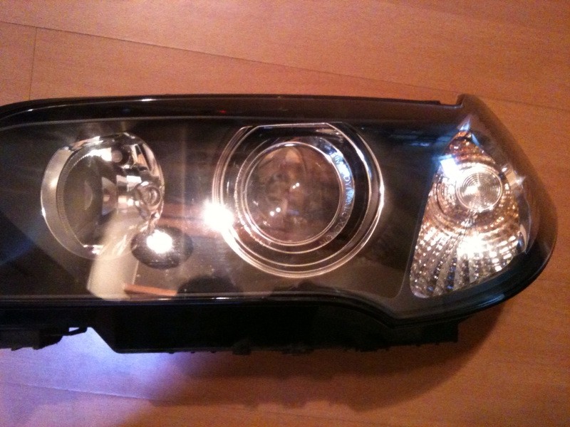

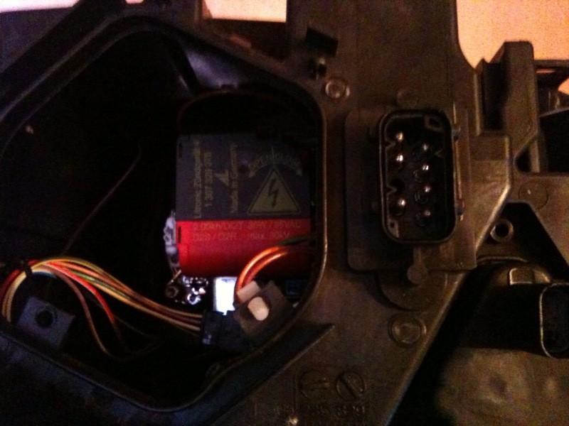

      Hallo Benni,
      erstmal vielen Dank für deine Antwort.
      Mein Auto ist ein X3 Bj 2004 und die Xenonscheinwerfer sind auch vom vor-FL.
      Was mich sehr wundert ist dass die alten Halogenscheinwerfer am Stecker nur mit 5 Pins von 8 belegt sind und der neue Xenonscheinwerfer ist mit 7 von 8 Pins belegt.
      Es funktioniert alles wie der Blinker, Fernlicht, Standlicht eben nur kein Xenon.
      Hab mal ein paar Bilder im Anhang beigefügt.

      • #33
        AW: Xenon nachrüsten
        Zitat von AWX3 Beitrag anzeigen
        grundsätzlich musst du nichts an der Belegung ändern, jedoch brauchst du ein anderes Lichtschaltzentrum, worauf die Xenon-Intelligenz programmiert wird.
        Das liegt u.a. daran, da man mit Xenon ja die automatische Leuchtweitenregulierung hat.
        Das ist leider nur ein Bruchteil, von dem was gemacht werden soll...
        Hallo abacaxi,
        Erstmal herzlich Wilkommen!
        Nur mit den Scheinwerfer und das Lichtschaltzentrum ist es nicht getan...
        Du brauchst das Xenon-Nachrüstkabel (das du komplett von hinten im Koffer bis vorne ins Auto verlegen musst), die Höhenstandsensoren, wie schon gesagt, ein Lichtschaltzentrum (auch Lichtmodul genannt), einen neuen Bedienknopf fürs Licht und nicht zu vergessen, die Scheinwerferwaschanalage, damit du dich an die EU-Verordnungen hältst.
        Das alles kann man bei BMW direkt bestellen und kostet leider alles zusammen noch etwa 700€
        Für die fehlende PINs brauchts du das Nachrüstkabel; 2 fürs Xenon Licht, und es gibt dann auch noch einen 2. Stecker für die automatische Leuchtweitenregulierung. Wenn dein Auto dieses schon hat, brauchst du diese 4 Kabel vom Nachrüstsatz nicht, dann nimmst du einfach deine schon vorhandene Kabel.
        Leider habe ich aber gesehen, dass du dir Xenon mit Kurvenlicht gekauft hast. Auf diese Scheinwerfer gibt es für die automatische Leuchtweitenregulierung/Kurvenlicht nur 3 PINs, wo es das Nachrüstkabel nur zu kaufen gibt für Xenon OHNE Kurvenlicht (da ist der Stecker für die automatische Leuchtweitenregulierung mit 4 PINs belegt).
        Für Xenon mit Kürvenlicht gibt es ausserdem noch ein separates Steuergerät im Auto, welches am Hauptkabelbaum angeschlossen ist. Die Verkabelung dafür gibt es aber nicht als Nachrüstsatz zu kaufen.
        Kollege Benni behauptet aber, dass es trotzdem geht, hat aber immer noch nicht geschrieben, wie es funktionieren soll.
        Ich bleibe dabei, dass es nicht geht, lasse mich aber gerne vom Gegenteil überzeugen. Dafür brauche ich aber Fakten.
        Grüsse,
        Twister
