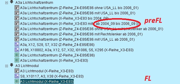

                    Also vorab nochmal für alle, damit es verständlicher wird:
                    preFL hat KEIN Lichtmodul (LM), sondern ein Lichtschaltzentrum (LSZ) (2 Stecker = 1x54pol + 1x10pol)
                    FL hat EIN Lichtmodul (1 Stecker 76polig)
                    Die Geräte unterscheiden sich grob darin, dass das FL-LMzusätzlich neben dem K-BUS noch über den CAN-BUS (H+L) mit dem Fahrzeug kommuniziert
                    und einige Relais-Funktionen inne hat, währrend das LSZ vom preFL lediglich mit dem K-BUS und mit externen Relais (Sicherungskasten) arbeitet.
                    Hierbei spielt es keine Rolle, ob man Xenon verbaut hat oder nicht! preFL hat immer ein LSZ und FL hat immer ein LM!

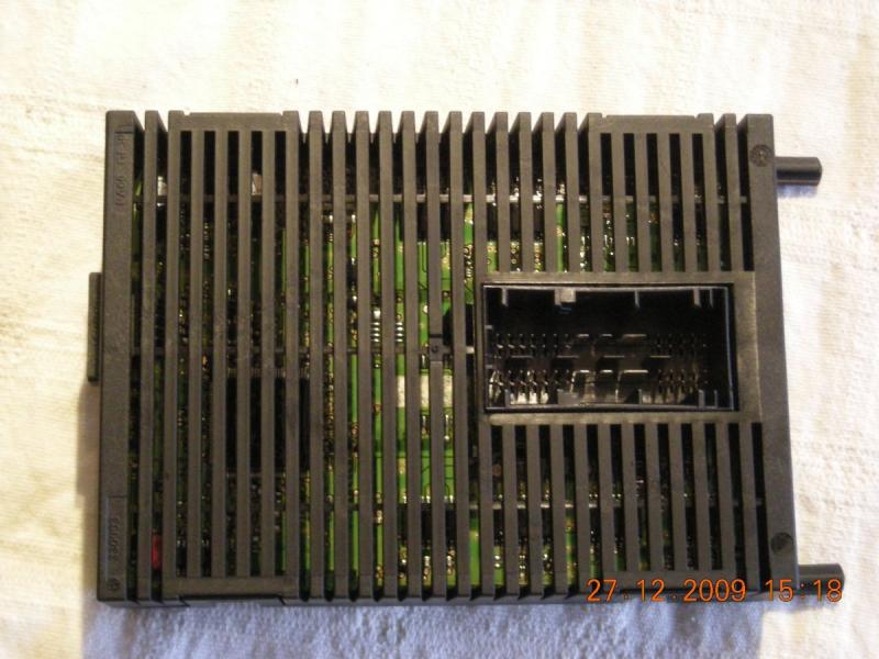

                      * vielleicht verstehen wir beide was anderes unter LSZ und Lichtmodul???
                      Lichtschaltzentrum ist der Bedienungeinheit Licht Knopf um die Scheinwerfer an/aus/auf automatik zu setzen. Ein Lichtmodul haben sowohl vor-FL als FL. Dies ist als solches bezeichnet auf meine Rechnung, als auch im Teilekatalog:
                      Foto anbei.
                      Wie jetzt ein FL Lichtmodul aussieht, weiss ich nicht, weil ich es auch nicht brauche. Darüber will ich also nicht diskutieren.
                      * im übrigen hast du immer noch nicht gesagt, von was auf was DU umrüstet. Andere Leute können ziemlich viel erzählen...

                          Das Lichtschaltzentrum hat nichts mit der Licht-Bedieneinheit zu tun, sondern ist einfach gesagt die alte Bezeichnung für das jetzige FL-Lichtmodul. Laut ETK gibt bei es beiden Versionen ein Lichtmodul, da geb ich dir Recht, aber schau dir mein Screenshot vom WDS an, da wirst du anhand der Baujahre erkennen, welche Version des X3 welches Steuergerät verbaut hat.
                          Dein Foto zeigt das Lichtschaltzentrum (ja ich weiß in ETK und auf der Rechnung steht Lichtmodul) vom preFL! Das Teil hab ich ja, da ich schon Xenon vorher hatte. Das die grundlegenden Sachen damit funktionieren ist klar, aber wie schon oben erwähnt, ich möchte auch das TFL und Komfortblinker realisieren und dafür brauche ich das FL-Lichtmodul.
