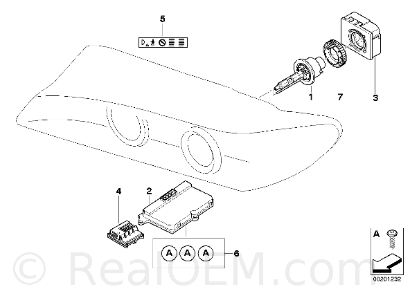

                              AW: Xenon Lampe wechseln!
                              Ich habe heute meine Xenon Brenner auch selber gewechselt.
                              Und habe sage und schreibe 5 h dafür gebraucht bis ich den trick rausgefunden habe.
                              Die alten raus bauen war ein Kinder spiel (auch der Scheibenwischwassertank alles Easy).
                              Aber dann die neuen rein zu bauen (TÖDLICH) wenn man nicht weiss was der Trick dabei ist.
                              Undzwar wenn man die raus baut hat man 3 teile in der hand.
                              1;7;3
                              wenn man wie ich den fehler macht und alle 3 teile zusammen setzt und versucht so das ganze hinein zu schrauben funktioniert es vl von 56 mal 1 mal:
                              so jetzt zum Trick man nimmt nummer 1 und 7 steckt sie inneinander und schraubt das erst mal fest im Scheinwerfer anschließend nimmt man nr 3 und dreht es rein geht eigentlich relativ einfach.
                              Nachdem man dies getan hat muss man nur noch einen kleinen stecker rein stecken an nr 3 bisschen fummel arbeit aber es geht.
                              jetzt wassertank wieder zurück stecker drauf und fertig.
                              ich hab davor 4.5h rumversucht aber es nicht hinbekommen nachdem ich zufällig auf den trick gestossen bin war es in einer halben h bewältigt und ich endlich erlöst.
                              Ich hoffe ich kann euch helfen falls ihr die gleichen Probleme wie ich bekommen solltet beim Tausch eurer Xenon Brenner
                                Du hast also den Vorfacelift oder? Beim Facelift geht dies anscheinend wesentlich einfacher (2 Stück in 10 Minuten).
