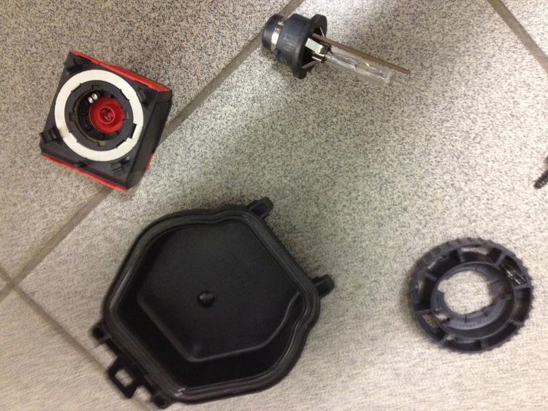

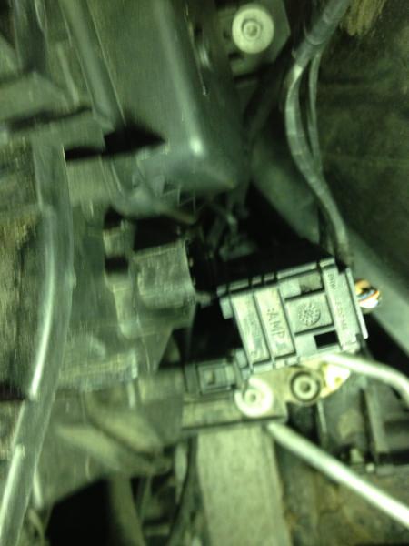

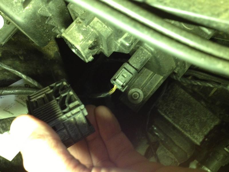

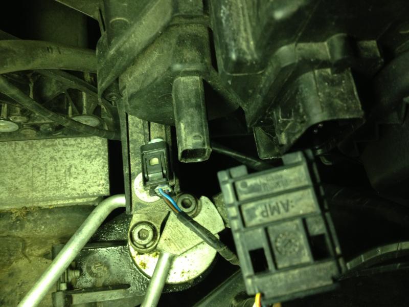

                  Ich habe heute meine Xenon ausgetauscht nachdem der Brenner auf der Beifahrerseite kaputt war. Bei mir ist es E83 von 2006 mit den D2S..
                  Die neuen Osram CBI auf Ebay kamen bei ATP 117€.
                  Boboldo hat in Antwort #29 "Xenon Lampe wechseln!" auf E3-Treff.de schön beschrieben, wie es zu gehen hat.

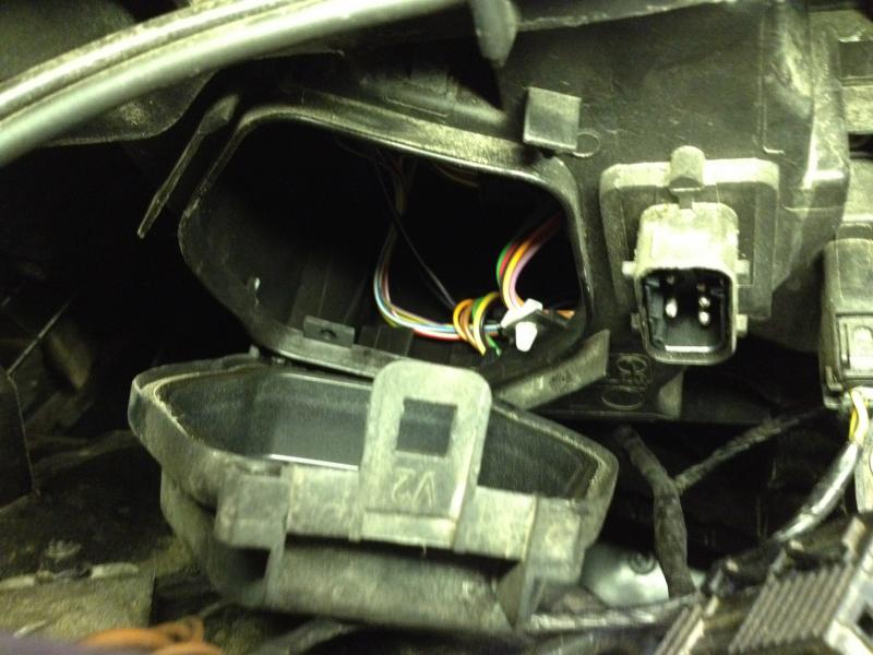

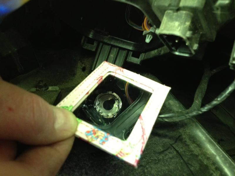

                  Dummerweise wollte ich probieren, die Scheinwerfer auszubauen, aber dies hat schlussendlich nicht geklappt, da ich nicht alle Schrauben zum Abbau der vorderen Plastikverkelidung gefunden habe. Hätte vielleicht auch nicht soviel gebracht..
                  Das Loch in der Gehäuseverkleidung ist ehrlich wahnsinnig eng, und dahinter sind noch Plastikteile die dazu geführt haben, dass meine Hände jetzt aussehen wie nach Kampfszenen mit unseren Katzen...
                  An der Seite, wo mein Brenner kaputt war, ging der Befestigungsring Teil 7 gar nicht los. Nachdem ich alles mögliche versucht hatte und fast schon zu roher Gewalt greifen wollte, habe ich zu folgendem Trick gegriffen: mit einem Föhn habe ich durch das Loch in der Verkleidung, nach Abbau der Zündeinheit Teil 3, dem Rest der Lampe kräftig eingeheizt...und tatsächlich es hat dann funktionniert - durch die Wärme hatte sich alles etwas ausgedehnt und der Ring liess sich endlich drehen.
                  Also noch mal im Detail:
                  - Beifahrerseite - Wischwassertank abschrauben
                  - Fahrerseite - Ausgleichsbehälter abschrauben
                  - grossen Stecker-Kappe nach oben abziehen, dann löst sich der Stecker von alleine
                  - auf beiden Seiten die grosse Verschlussklappe durch anheben der Lasche oben nach hinten klappen und abziehen
                  - Zündeinheit nach LINKS abdrehen und rausziehen
                  - Befestigungsring nach LINKS abdrehen und rausziehen
                  - alten Xenon-Lampe entfernen
                  - neue Xenon vorischtig einsetzen, mit dem metallenen Stab nach UNTEN
                  - Ring draufdrehen nach RECHTS
                  - Zündeinheit drauf setzen und nach RECHTS verriegeln
                  - Stecker auf Zündeinheit aufsetzen (klein und fummelig)
                  Ich denke das war's..
                  Viel Spass

                    habe mich nun auch dazu durchgerungen, meine Xenonlichter zu tauschen. Auf Anraten hier in diesem Thread besorgte ich mir auch die "OSRAM D2S 5000K Xenarc Cool Blue Intense 66240CBI Xenon Brenner". Vorab: super Licht!
                    Eine kurze Anmerkung zum Einbau. Bei meinem Wagen (siehe Sig.) war es nicht notwendig auf der Fahrerseite etwas abzubauen. User "habpat34" hat im Vorpost schön die Schritte beschrieben. Den Stecker für die Zündeinheit (das Rot-Schwarze Bauteil) kann man schon bevor man diese wieder anschraubt ("Rechtsdreh") aufstecken (dann wird es nicht ganz so fummelug).
                    Ich habe es nicht geschafft, die Zündeinheiten schön ausgerichtet (horizontal) aufzuschrauben. Sie sind auf beiden Seiten/bei beiden Lichtern ca. 15 grad nach links verdreht. Ich hatte das sicher ca. 10x probiert (immer wieder Lampe+Ring+Zündeinheit ein und ausgebaut - das ging ganz schön auf die Nerven). Es scheint aber trotzdem auch so fest und richtig zu sitzen.

                          #42
                          AW: Xenon Lampe wechseln!
                          hatte den Anruf der Werkstatt. Es lag natürlich am Ring.
                          Die alten Xenarc haben keinen Ring am Brenner, die kann man tatsächlich erst die drei Teile zusammenbauen und dann rein.
                          Die Osram mussten wie hier beschrieben rein und sind jetzt drin
