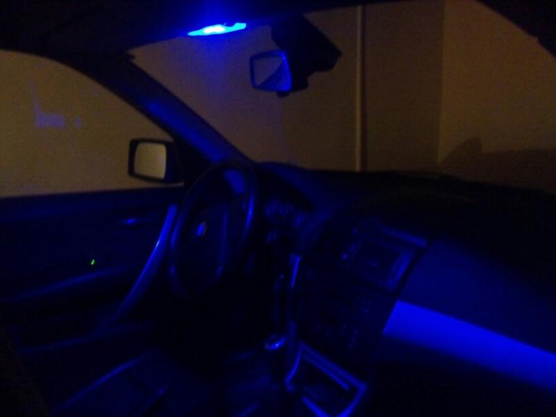

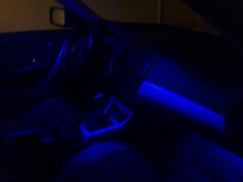

              So habe den Fahrgastraum in blau gehalten,wobei die Leselampen weißen Led's gewichen sind.
              Gesendet von meinem X10i mit Tapatalk
              Gruß Holm
                WOW!!! sieht das klasse aus...Mein XI muß auch dringend blaue Innenbeleuchtung haben.Vor allem der Aschenbecher
