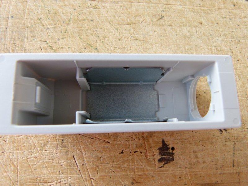

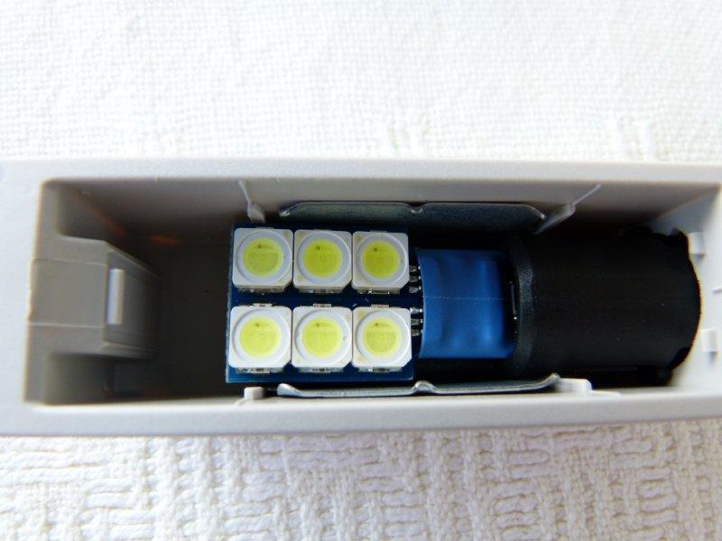

                      Hatte auch schon die LEDs von Hypercolor verbaut. Ohne Probleme passen nur die Soffittenersatz-LEDs und die ohne Kühlkörper.
                      Von denen, die man heute explizit für den X3 dort anbietet haben nur noch die für die Leseleuchten keinen Kühlkörper.
                      LED und Kühlkörper sind so breit, dass man die LED nicht außerhalb der Leuchte mit dem Stecker verbinden und durch die runde Öffnung einführen kann. Also muss man sie IN der Leuchte zusammenstecken.
                      Damals bin ich so vorgegangen, dass ich die Kunststoffstege in der Leuchtenhalterung mit einem scharfen Messer abgetragen habe ... Bilder vorher und nachher anbei.Klicke auf die Grafik für eine vergrößerte Ansicht
