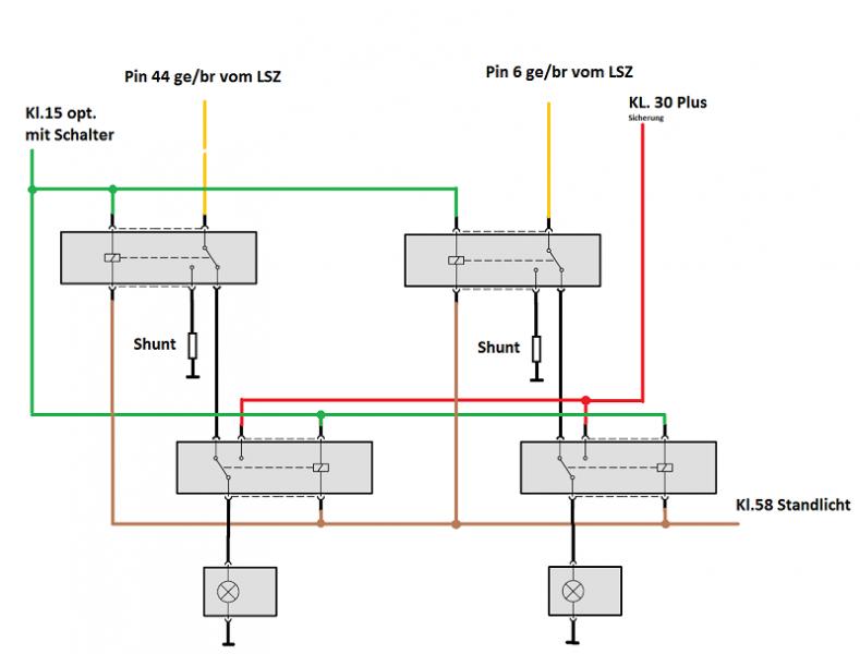

    ich würde gerne meine Nebler als Tagfahrlicht nehmen.
    So dass sie also ständig an sind und aus gehen sobald man das Abblendlicht einschaltet.
    Also meine Frage an die Elektronik Fachleute hier im Forum:
    Kann man dies "umlöten" oder einstellen?
    (Die Zulassungs-Frage stelle ich an dieser STelle nicht)

                      Beruhigt euch mal wieder, das ist nicht´s wovon einen akute Gefärdung für ihn oder andere entsteht.
                      Und selbst Justiz ist sowieso verboten da wird sich bei bedarf sicher die Rennleitung drum kümmern.
                      Beim VFL ist die Schaltung relativ simpel, daher habe ich sie einfach mal schnell aufgezeichnet:

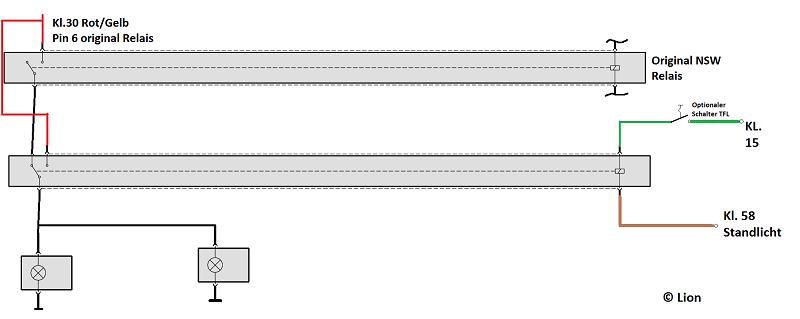

                      Beim VL wird es schwerer weil man die Lampenkontrolle mit überlisten muss:
Größe: 34,8 KB
                      Man kann auch zwei Doppel Relais oder einen 4Fach Wechsler verwenden.
                      Edit: Veränderungen an der Lichtanlage führen zum Erlöschen der Betriebserlaubnis. Also bitte vom TÜV eintragen lassen!!
                      Zuletzt geändert von Lion; 29.04.2012, 08:21.
