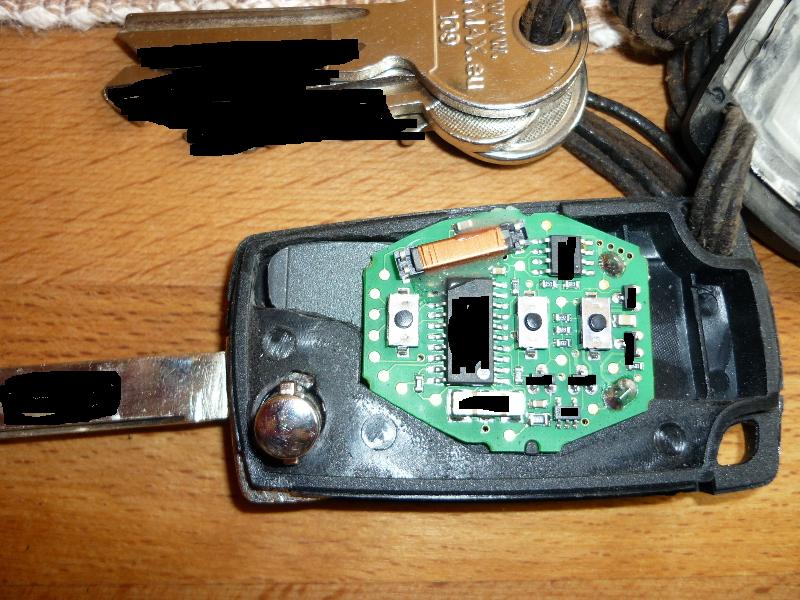

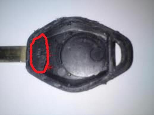

Das erste Bild zeigt den Original Schlüssel. Zwichen den rot Markierten stellen und dem Schlüsselbart ist der Chip im Gehäuse eingegossen.
Wenn man den haben will, zerstört man nur den Teuren Schlüssel.
Deshalb kauft euch für 36€ den Werkstattschlüssel. habe von dem leider keine Bilder, konnte es kaum abwarten diesen runter zu schleifen.

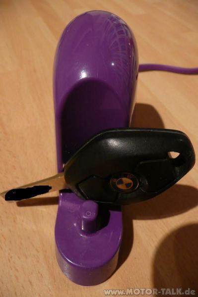

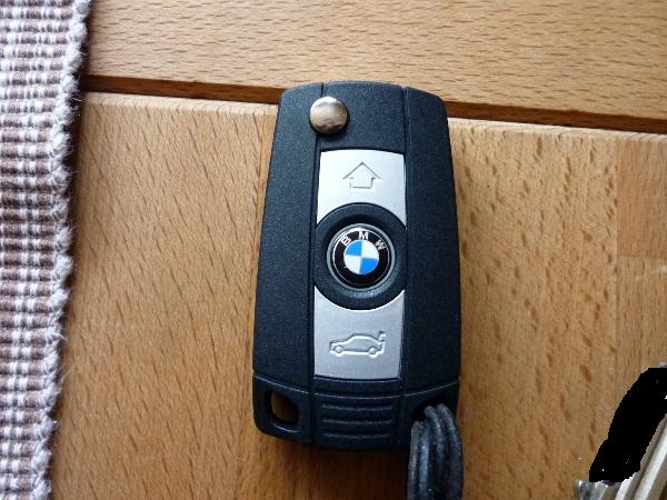

Das zweite Bild zeigt den Schlüssel E90 aus ebay.

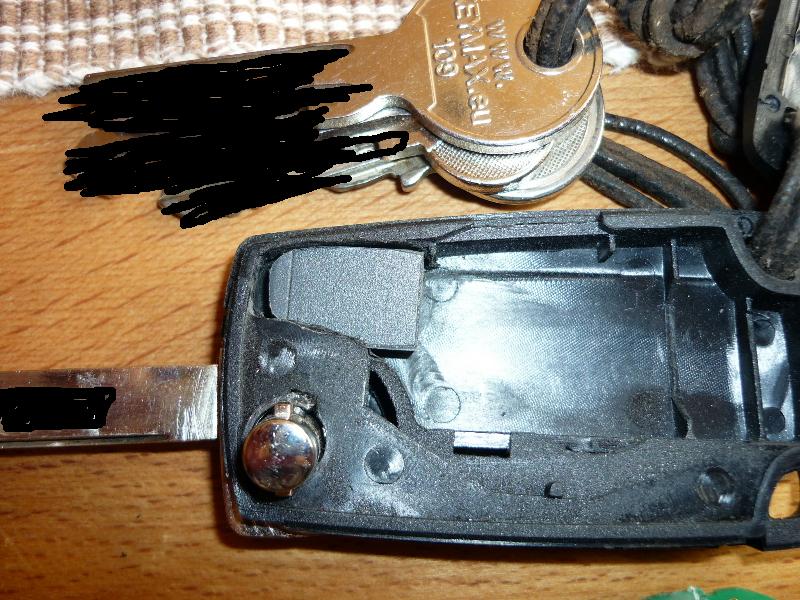

Das dritte Bild zeigt die Funkeinheit und den rausgeschliffenen EWS Chip.

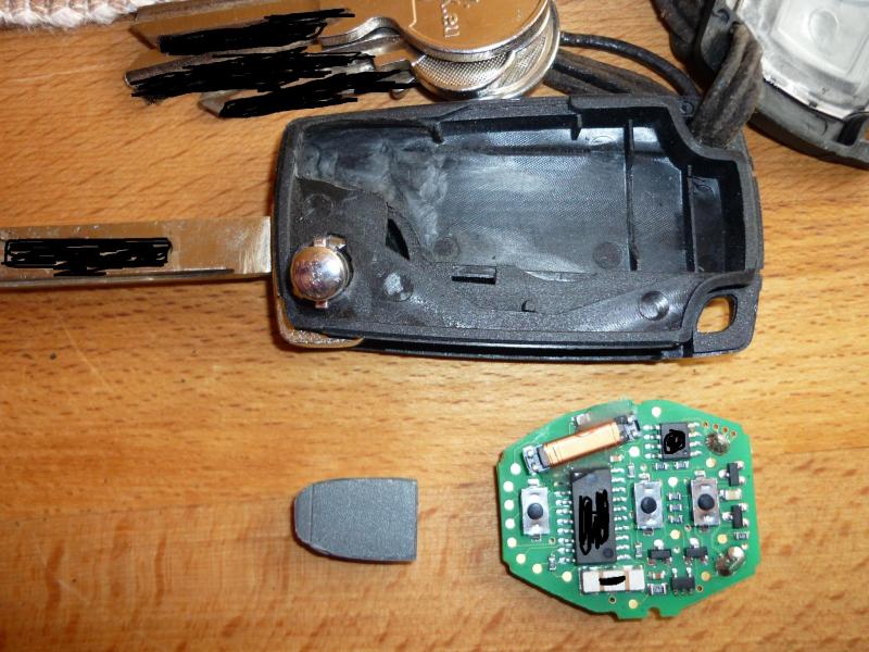

Das vierte Bild zeigt wie der Chip im Gehäuse sitzt. Am Gehäuse muste ich von innen an beiden Seiten nach ausen das Plastik etwas wegschleifen dami der Chip weiter nach vorne kommt. Erst dann erkennt die Wegfahrspeere den Chip und auserdem passt die Funkeinheit wegen der Batterie auch besser drauf.Wollte den Chip nicht kleiner schleifen,weil ich nicht weis wo genau er sich in diesem Quadratischen Teil befindet. Einmal zu viel geschliffen und er ist Futsch.

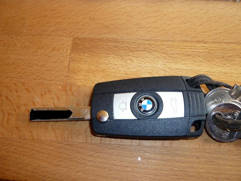

Das fünfte Bild zeigt wie alles zusammen gestzt ist und man sieht das dann auch alles Passt.Jetzt nur noch das Oberteil vom Gehäuse drauf setzen und Losfahren.
